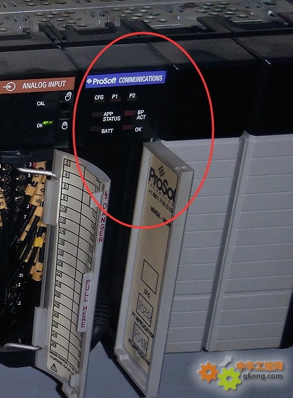

按图中所示故障,不是五号泵和六号泵信号错误吗? 如果现场仪表正常,检查一下之前是否存在过检修更换过线路的情况?

回复 #12楼 wangri
请问一下,这是AB-PLC的什么模块,用于什么?
还有,上面的灯是红色的,表示什么意思呀?
是不是红色状态表明有问题?

你这个是通讯模块。是不是通讯有问题,数据没有更新?

以下是引用timeme100在2015/12/9 15:57:58的发言:
是不是红色状态表明有问题?
应该是罗克伟尔的模块式PLC中的通讯模块,要理解模块上的指示灯的含义,需要获得模块机的使用手册,如果是英文版的,还得求助度娘的在线翻译软件。
一般按照模块机的型号和扩展模块的具体型号来上官网查询PLC的客户使用手册。
