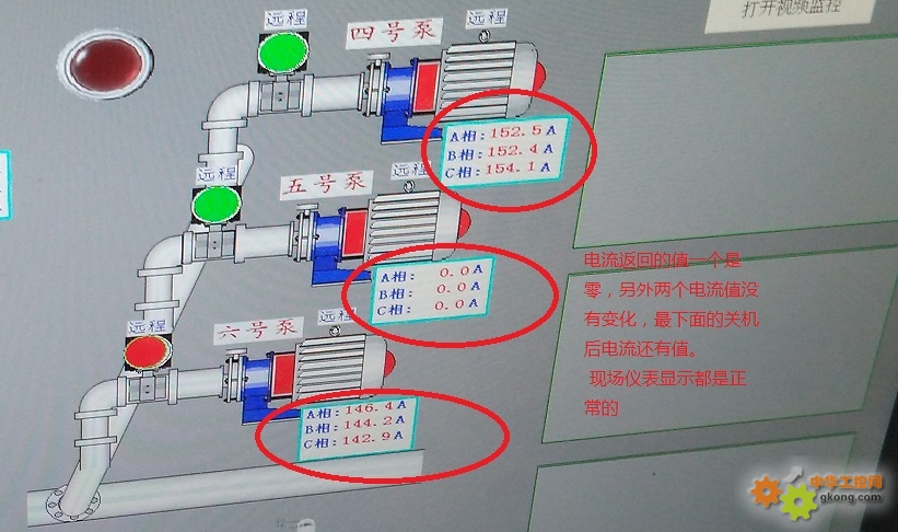

电流返回的值一个是零,另外两个电流值没有变化,最下面的关机后电流还有值。
现场仪表显示都是正常的.

是从现场仪表直接读取数据到上位机的吗?
如果是通过PLC或者其他中间设备读取,请检查这些设备读取值。

是不是修改过程序
对应的地址被改变了?

回复 #1楼 fujifa
是从中间设备读的。
中间设备检查了,显示是正常的。
而且同时出现三个都不正常。
想不出是哪里出的问题

有点像通讯中断的感觉

以下是引用timeme100在2015/12/8 21:11:00的发言:
是从中间设备读的。
中间设备检查了,显示是正常的。
而且同时出现三个都不正常。
想不出是哪里出的问题
请提供数据链采集的传送路径图出来,比如使用了何种通讯端口进行数据传输,使用了何种数据传输格式,数据传输的线路布置了多长,以及现场的走线环境。
比如数据传输电缆存在没有针对电磁环境干扰的预防措施,数据电缆线存在与大功率供电线路一起铺设的情况,中间设备的供电电源线与变频器共用一组电源线,中间设备的电源供电没有使用电源滤波器过滤干净。表情

回复 #6楼 cfg168
数据使用的是模拟量直接传到PLC上的。
应该不是干扰,干扰的话数据应该是变动的,实际情况是数据没有变动。
停机了,数据还有。
同时出现6台问题,不知道是不是PLC模拟量模块出现了问题?

通信应该没有问题吧。
泵的启停信号是正常的

以下是引用timeme100在2015/12/9 9:53:01的发言:
数据使用的是模拟量直接传到PLC上的。
停机了,数据还有。
如果是自己维修,使用代换的方法排除故障。如果联系外部维修,估计也是直接代换配件来进行维修,甚至直接更换掉完好的PLC控制器,原因你懂的。表情
