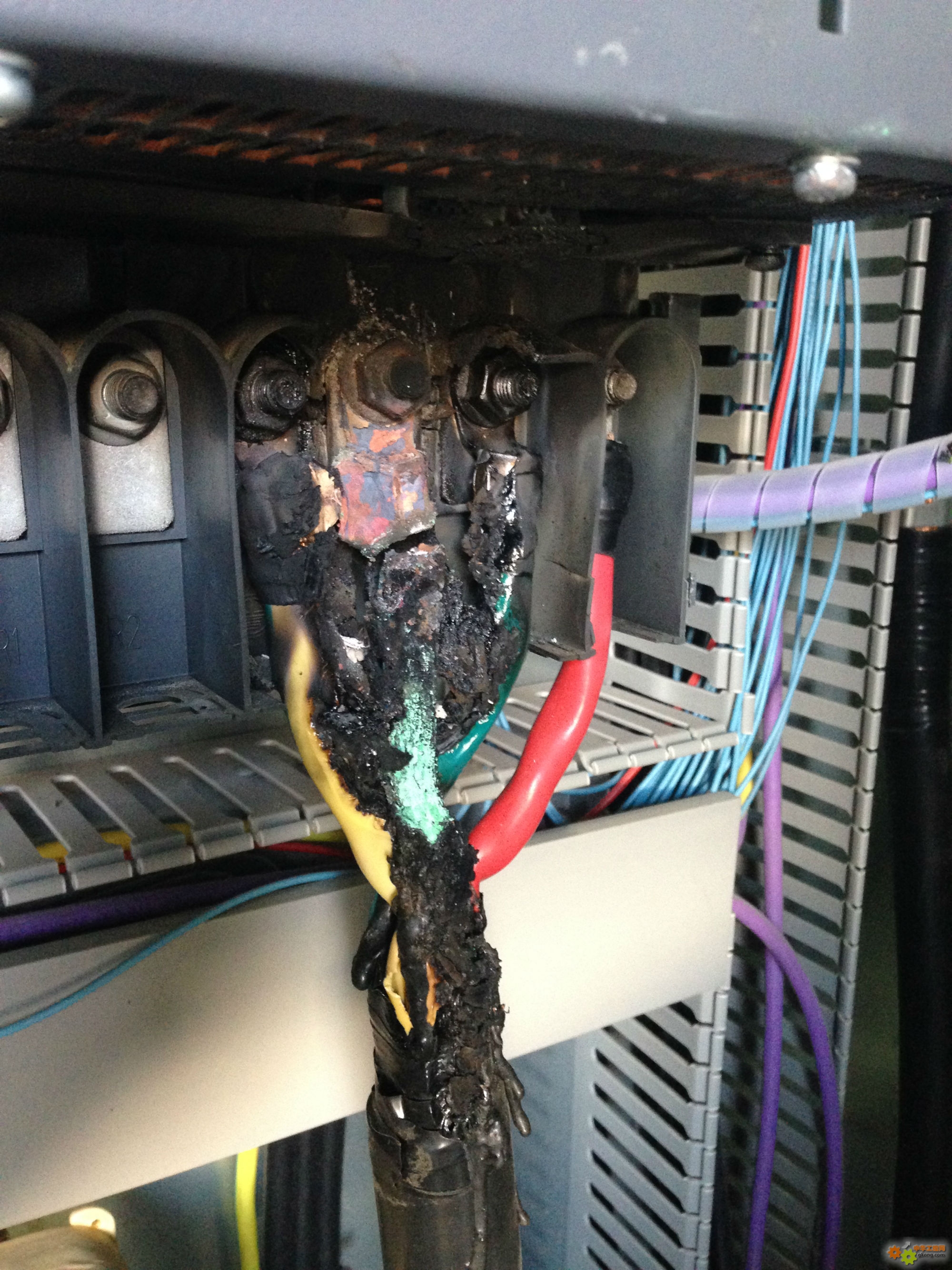

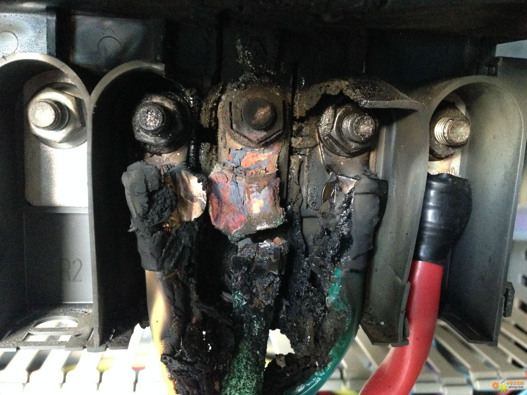

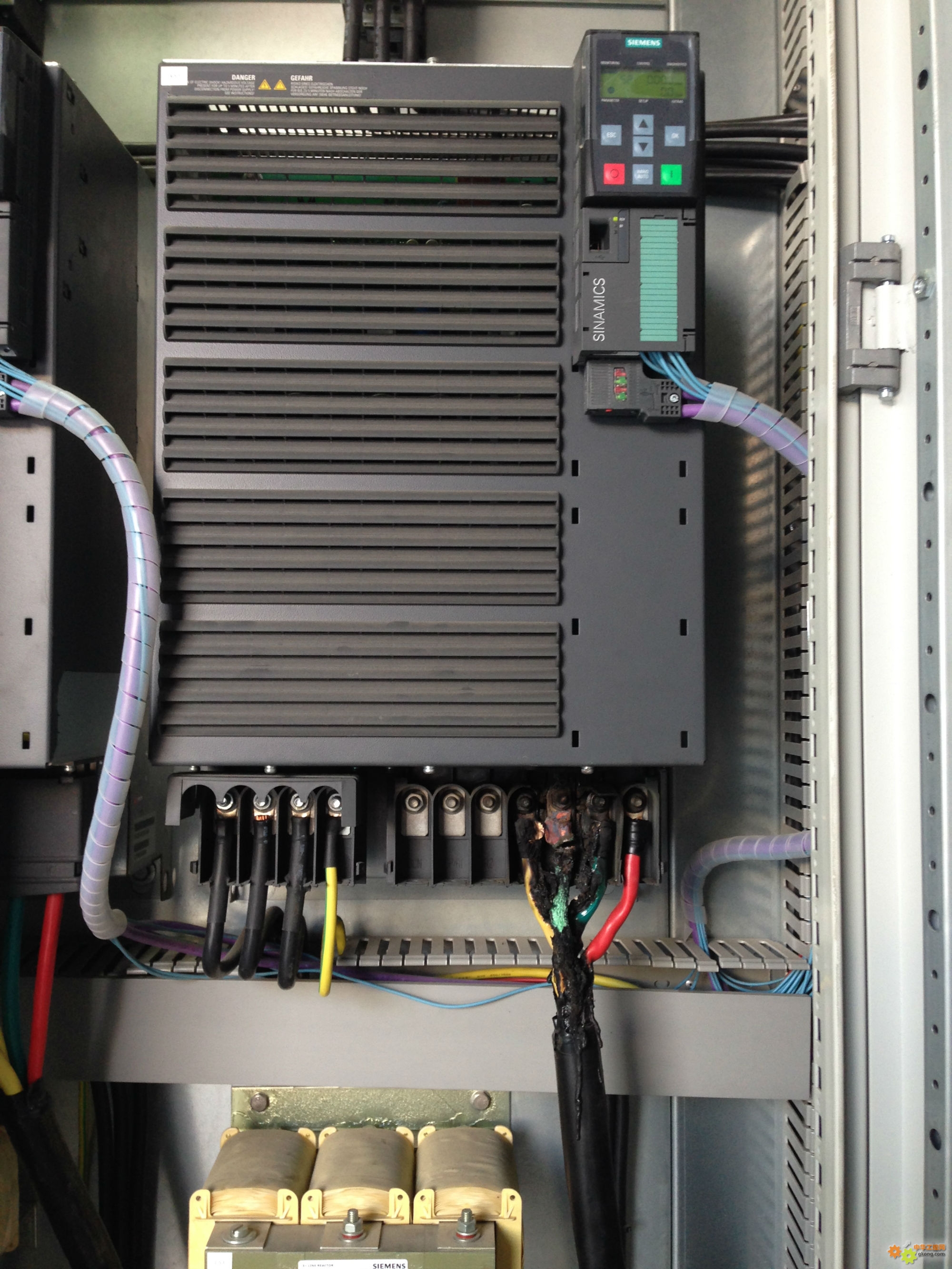

因为现场电工师傅接线不牢靠,西门子G120变频器功率模块接线柱烧毁。现场维护反馈不是很及时,最终酿成悲剧!事实证明西门子的确很强大,质量过硬!在这里给西门子做个小广告表情,线都烧断了,变频器只是外壳烧坏,还好内部电路板没烧毁!

输出电路及时的进行保护了,所以说品牌的用料就是厚道,但是价格也是更加昂贵。
如果送到官方售后的话,估计要连外壳一起更换,并且报价可能要0.5W的RMB左右,楼主公司打算如何善后才是关键呀。表情

螺母应该是拧紧了,端子没压好发热。

接触电阻过大,导致发热严重,不过大品牌的端子绝缘就是好,要不短路了,看你模块炸不炸。

这个多少千瓦的变频器啊
