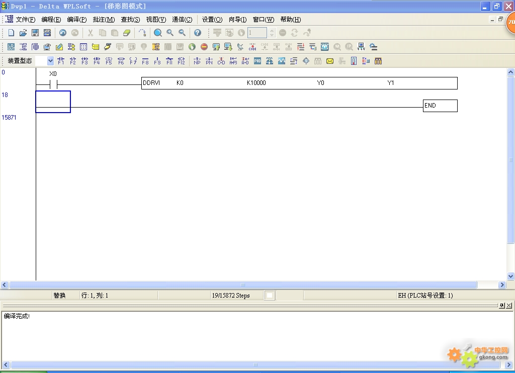

只是希望伺服电机以给定的速度运行,电机是带动一台泵的,不需要考虑位置之类,请问一下该怎样写?我第一次接触,请大家不吝赐教,谢谢!

发表于:2015/12/3 14:15:46
就这样

用伺服电机的速度模式,

发表于:2015/12/9 20:55:41
回复 #5楼 lsg1971
用dplsy呢?
dplsy  k20000 k0 y0 ?
两者是怎样不同法?
