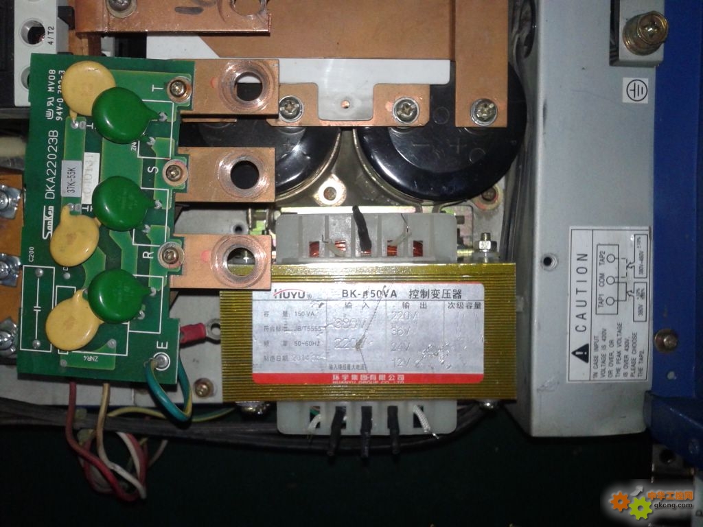

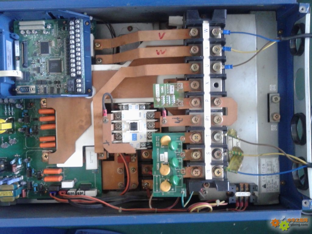

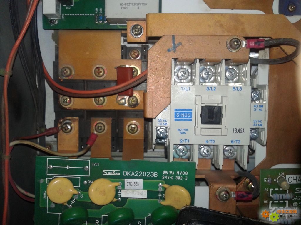

1、维修过程:
上电,面板显示正常,启动,报加速过载。

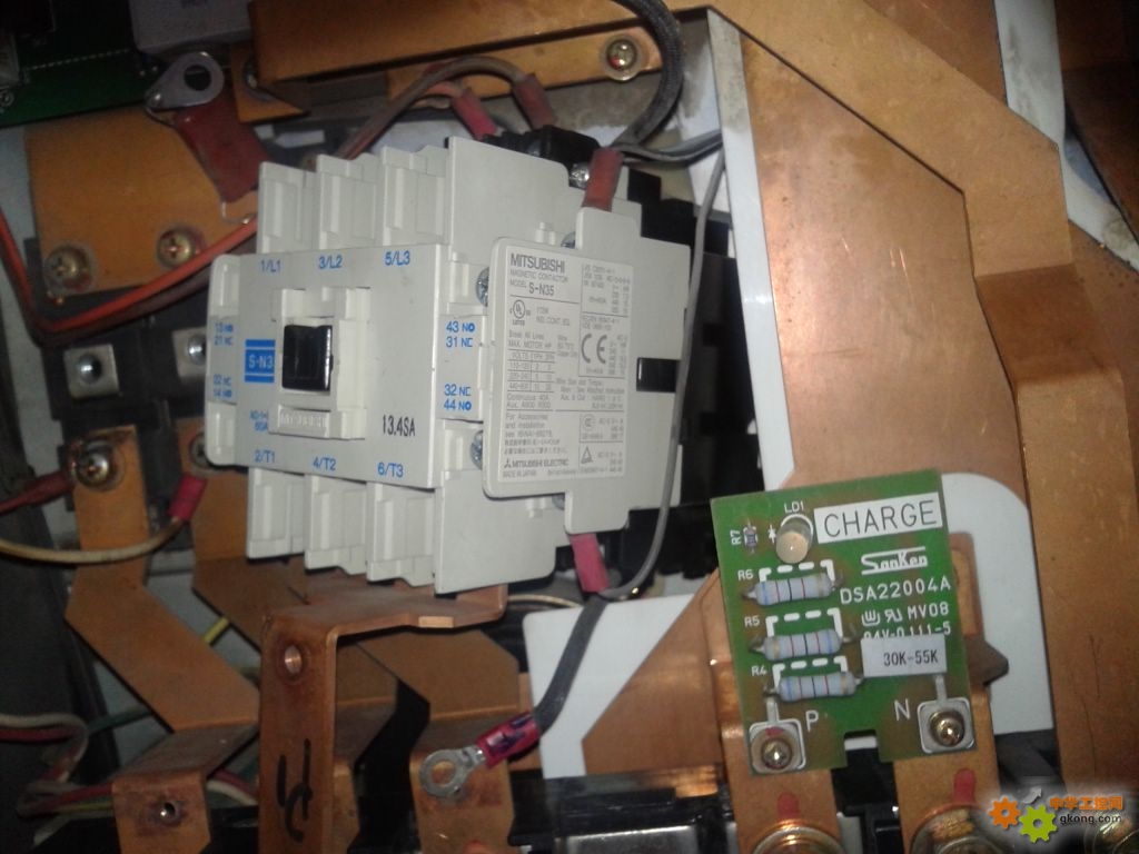

仔细观察,内部接触器不吸合。

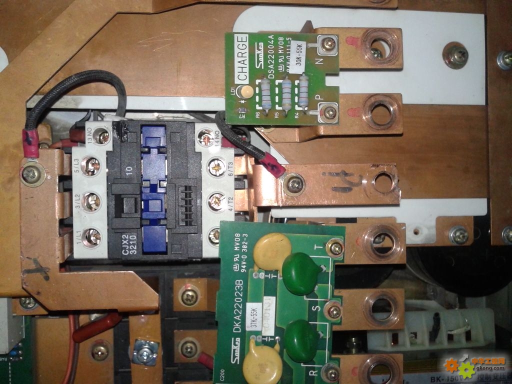

测接触器线圈,已经短路。无同型号接触器(三菱产),用CJX2-3210代换,故障依旧。
上电,测接触器线圈电压,基本为零,测接触器变压器副边输出插座电压,为零,可判断变压器坏。换环宇150VA的380V、220V变压器,固定,试机,OK!
2、难点:
一是接触器的固定、导电铜排安装:没有完全相同尺寸的接触器,原导电铜排接入接触器主触头尺寸固定,造成铜排高低、左右位置变化,需要重新整形,锉配,太麻烦了!
而是变压器安装固定,原空间太小,新购变压器体积过大,很不好固定,太麻烦了!
3、设想:
以后遇到此类问题,是否还有其他更加合适的办法?比如,能否改造成可控硅代替充电接触器?

我用CJX2-3210代换过富士P9变频器75KW的,从照片看比你的改动还大。也是没有办法,原装配件买不到,机器总不能为此报废吧。

我正担心这个接触器触头容量是否过小,3210一对触头额定容量是32A,3对并联也只有100A,与变频器额定输出电流140A差点啊!
又想,变频器的接触器,很少直接用于分断负载,即使充电吸合时,电容也充了不少电压,吸合时应该电流不大。额定频率运行时,也压力不会大吧。总之,还是没底。

三肯的机器接触器不吸合是常见故障,主要原因就是这个变压器烧坏,此变压器可以用普通的BK50 380/220的就可以了,在更换变压器时要检查2个风扇有没有短路,不然装上去的新变压器又要烧坏的。
