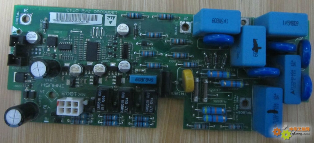

请教下,丹佛斯可控硅触发板怎么无法测量触发电压

另外板子上面一个K2225是做什么用的啊 做开关电源

K2225英爱是转换高压为本板IC提供低压电源的,触发我也量不到电压,只能在机器上试了。

这个板子修过不少,一般整流桥烧了这个板子必坏,不过板上有脉冲隔离变压器,坏的都是次级的原件,很好检查的,希望能帮助你。

难道你都是测量元件的好坏 都没测试过板子

换了损坏原件当然要测试板子呀,上机直接通电试。那个触发信号确实量不到,除非用示波器看。

你用示波器 看到过信号没

惭愧,小弟穷,没有示波器呀。
