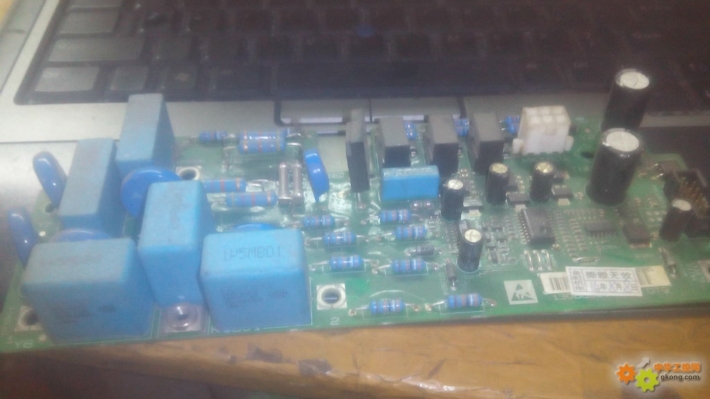

你那有丹佛斯的废板子吗

这个触发信号必须得示波器才好测量!

怎么测试啊 单独给这个板子上电吗

触发信号受控的吧,我记得有个信号使能的。

那这个信号使能怎么来的啊 怎么测试啊,要加其他的板子吗

已经和你说的很详细了啊,板子装回机器给机器上电。用220/380的隔离变压器,先给L1,L2看到面板亮了证明这两相触发没问题,然后断开L2给L1,L3上电,看到面板亮恭喜你修好了。如果试机中有一次机器没反应,查相应的触发电路。

单相上电,变频器不会有显示的啊,就是好板子也这样的
