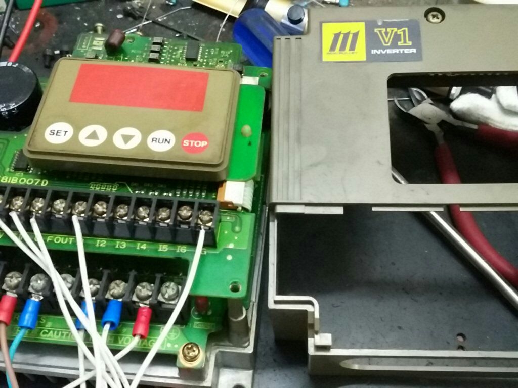

求助,Mikipulley变频器启动后面板显示L和4个8交替闪烁,测量在闪烁时,5v电压不稳,下降到4.7v左右,面板不闪烁时5v电压稳定。闪烁一段时间变频器就有输出了,但是输出也不稳定,用灯泡做负载时也跟随闪烁。
请问这个L是什么意思?网上搜不到,特来求助,下面是变频器图

呵呵;这是与松下的DV700同款的,估计有快20年了;

和dv700好像呀.换换电源上电解,有年头了,老化的可能不小啊。

差不多吧。是包装机里面的变频器。换了400v330uf电容,还是那样。是不是灯泡负载轻报警?刚换了个变频器,不好再换上去测试,也没马达。

应该是辅助电源的滤波电容干涸

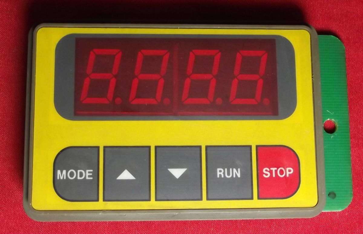

本来就是与DV700同一平台生产的;
面板都可以通用;

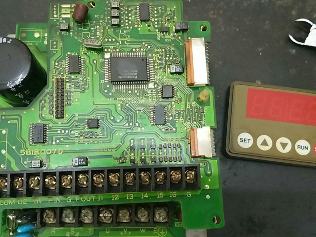

那么我就来个拆机直播,呵呵
去下载了dv700的守则,也没有L代码,只有DL.
黑色电容替换蓝色的原装电容
