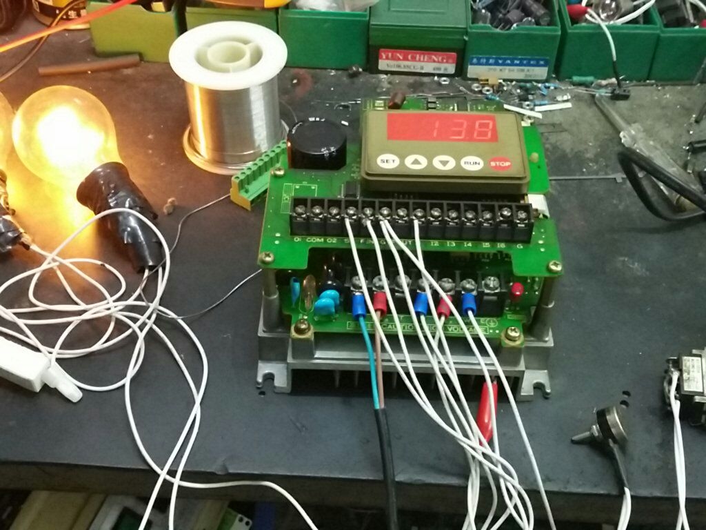

没看出来显示L的报警啊

开关变压器下边的小电解全换了吧
白色的电阻之间才0点几欧姆,有问题吗?延伸到面板电路,是取样电阻?正方形是整流块,

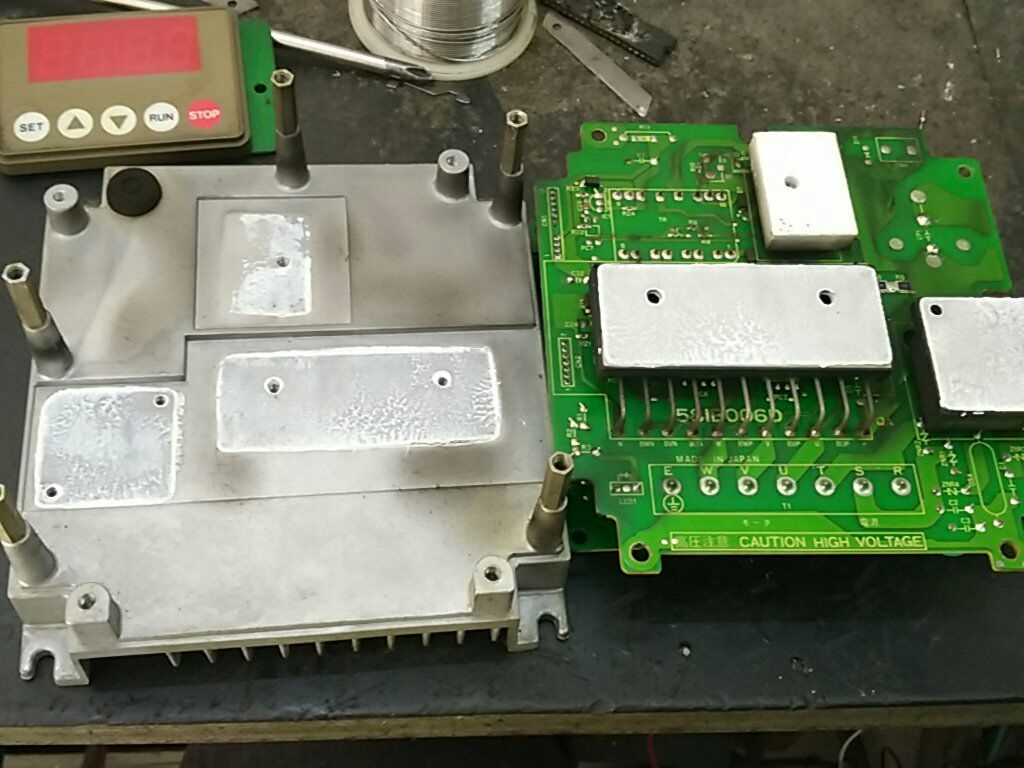

启动后面板显示代码L

特别说明,上电面板显示0.0,应该是正常显示,就是按下启动键,就显示L和8888轮换闪烁,查dv700,只有DL代码

把电路板电源部分的电解电容全部换掉再看看,

换电容修复的可能性很大

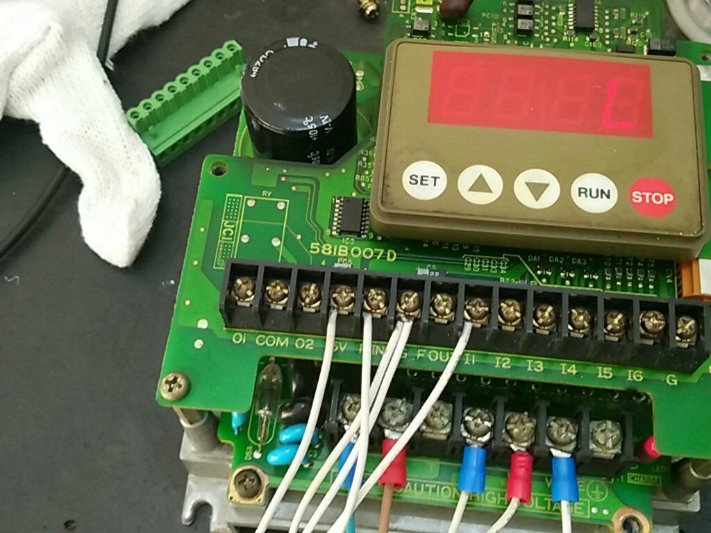

谢谢各位亲。
把电源部位的电解电容全换了,能正常运行了。就是上电和断电瞬间都会显示L,这个L究竟是什么意思呢?又多了个神秘事件。

是不是5V电源电压低了就报L
