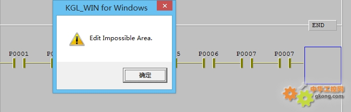

中的箭头怎么弄出来的?怎么编辑!

呵呵;长度超过了就自动生成;

你说 的好像不对吧!长度超出了会有提示错误!

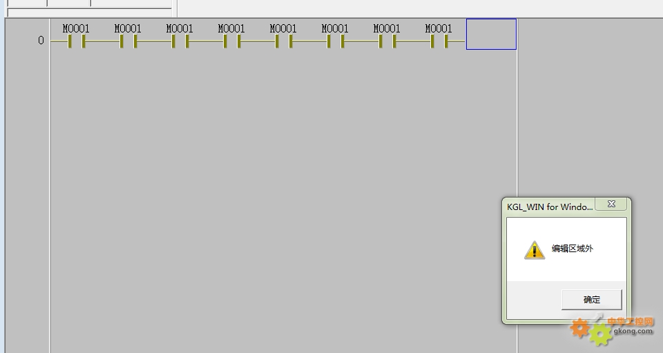

你串联接点编啊编,不要停,看看会出来什么。

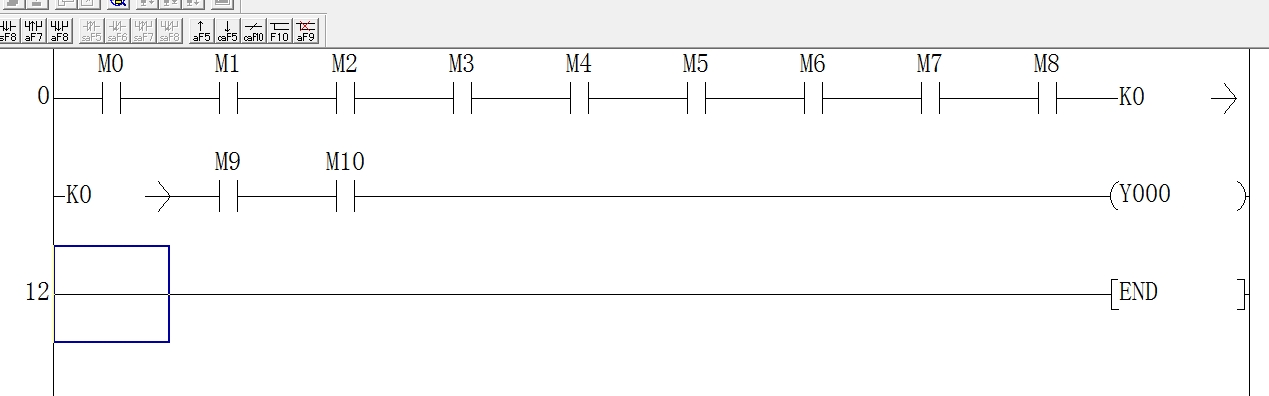

看来LG PLC一行最对可以编辑8个,超过了会自动换到下一行的,楼主看下软件说明书里面都有的,像三菱的一行允许10个,最多可以并列24个

看样子是自动换行的意思吧。

好像是设置多宽后,优化显示就这样了

接着编就这样了

我知道原因了:在条栏数目调整(h)
