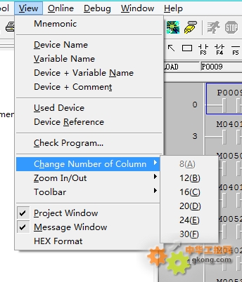

看来LG PLC一行最对可以编辑8个,超过了会自动换到下一行的,楼主看下软件说明书里面都有的,像三菱的一行允许10个,最多可以并列24个

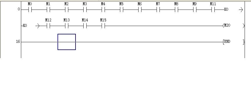

回复 #2楼 qiuqianshu
一行内不停地加东西,超出一行就是图上的样子!
