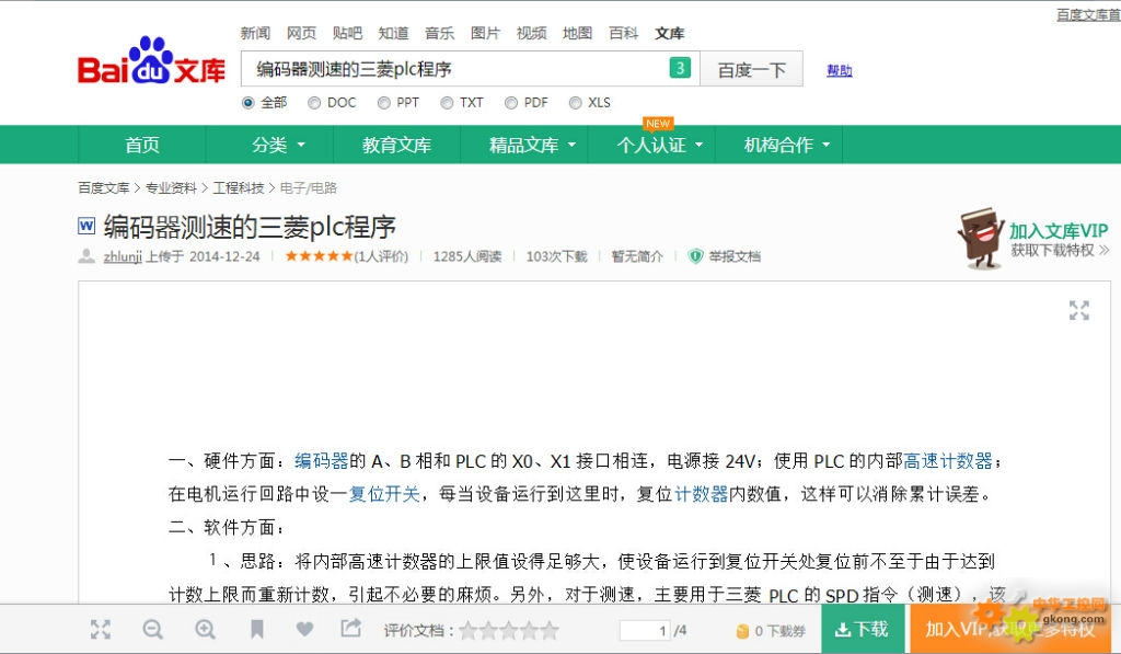

如何编程用增量编码器测出电机转速,我试了几次都失败了。

用高速计数器计算脉冲量算转速

简单的有个SPD指令。要么就是利用高速计数器

计数反馈脉冲,就是电机转一圈编码器反馈多少脉冲回来,用PLC高速计数器计数,每分钟得到的脉冲,除以每圈的脉冲,就知道每分钟转多少转了。这就是转速

我就是这样做的,用高速计数器c251采集编码器值,然后用M8013上升沿每隔一秒将值MOV至另外存储器,再用当前值减去一秒前的值,再除以分辨率这样搞下来还是不行。
当前值一直在变化,最后的结果也一直在变化。
SPD指令还没用,因为这个指令只能记录单个状态的脉冲,不知道对两项两计数的编码器怎么用?
