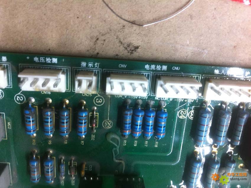

一台315KW的西安西驰变频器,空载运行正常,带上电机之后就停止,报警ER11变频器保护,带上一个7.5KW的电机,运行到25HZ左右停止,报警缺相,带上0.75KW电机,运行正常,这个和电流检测光耦A7840有没有关系?

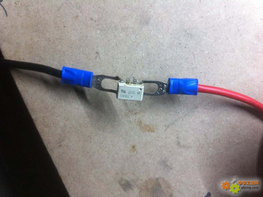

我把7840拆下来了,是这样接电的吗?5V供电,以5脚接万用表黑笔,测6脚1.3V,测7脚3.9v,是不是这东西坏了?

表情不对!!!  1,2,3,4是检测 侧,5,6,7,8是输出侧。二边是隔开的呀。

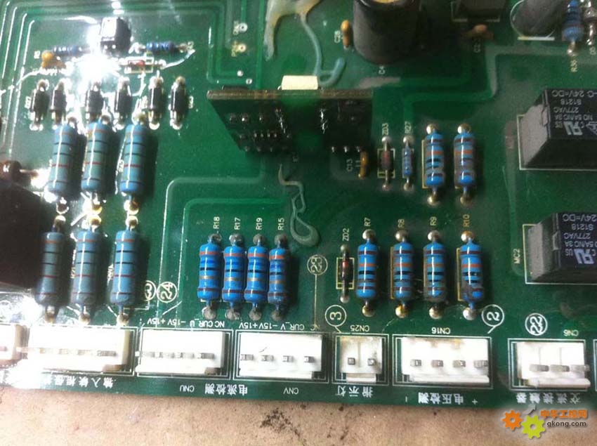

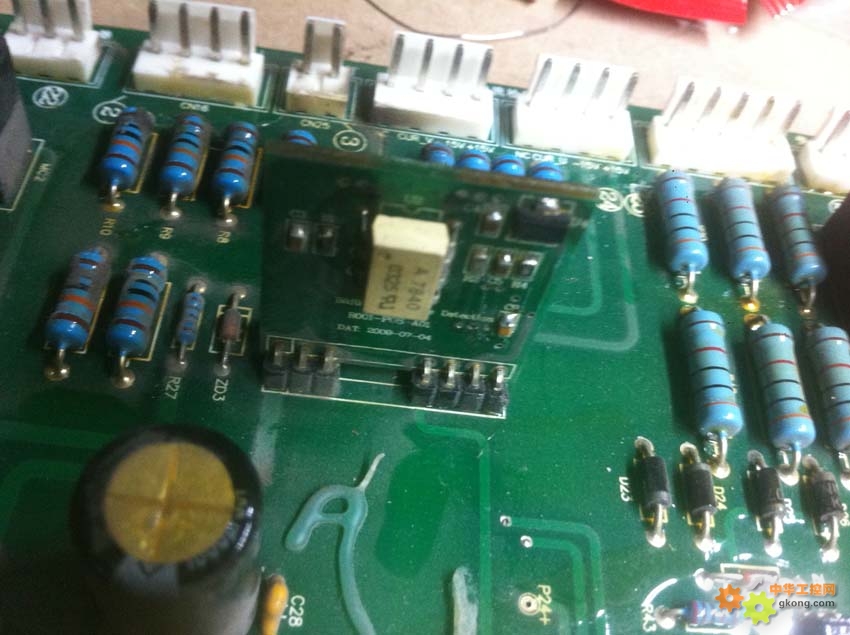

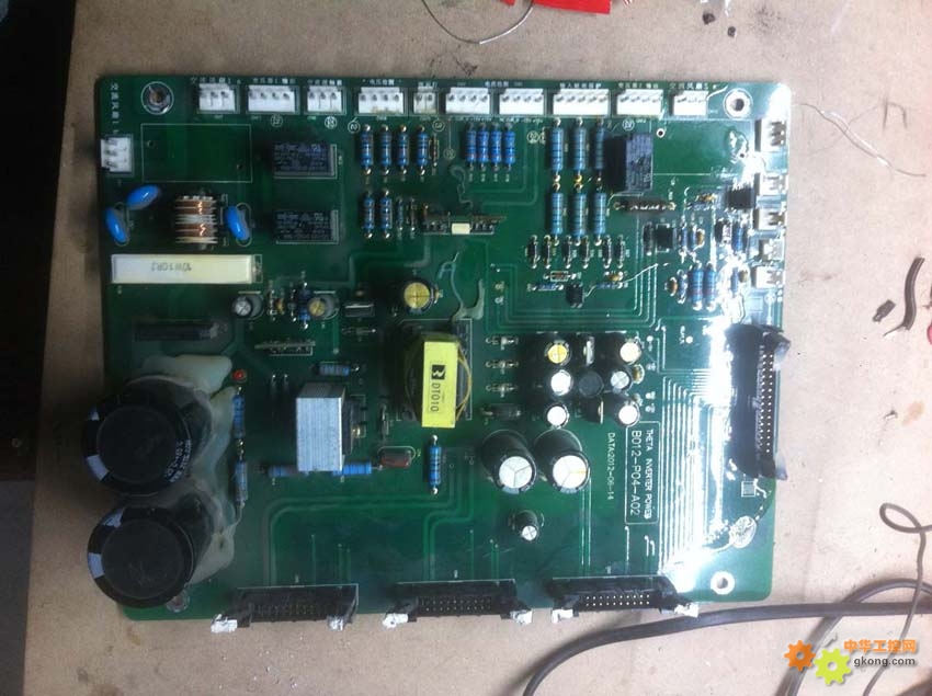

现在就取下来了这块电源板,因为用小电机或者空载运转正常,说明模块可以满足运行到380V,大家说说会不会是这个地方的故障?还有一个问题,我拆开看了一个康沃变频器,里面有两组7840,这个变频器怎么只有一组7840?

电流检测肯定有问题。

空载正常,带载报缺相,可能的原因是整流部分有问题,导致带载后,直流母线电压不够高。可以带在测试一下,直流母线电压是否低,如果是,就是输入的问题,如果否,就是电流检测的问题。先把问题的方向确定好。

输出电流传感器有问题,315KW变频器的传感器应该是套在输出铜排上的,这个7840不是。

会不会是电机太小了,7.5KW和没带没什么区别,大功率变频器一般都有这种保护,西门子施耐德大功率变频器也都这样,输出电流低于一定值一段时间就会提示缺相,空载就不会报警,参数里应该有屏蔽报警的,如果电机不抖动,这应该是正常现象,我遇到过好多次,如果不放心打变频器售后电话问问
