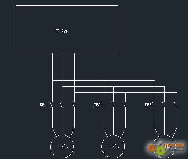

各位好:
请教一下各位,我现在要使用一台变频器拖动3个电机,如下图所示:
有时需要电机1,2,3独立运行,有时需要两台同时运行,有时需要3台同时运行。
现在我遇到的情况是:比如正在电机机1运转中,如果要电机2,电机3也在这个时候
投入运行,那么KM2,KM3合上,变频器马上就会报警过载。
我想这是突然启动两台电机,启动电流过大所致。
想请教一下这种情况怎么破?

关键就是变频器的控制,当任何一台马达的接触器启停的时候都要将变频器的RUN信号变为STOP信号,也就是三台马达,每台马达有启动和停止两个信号,3*2=6,就是变频器被6路开关量信号控制。

呵呵;记住一点,在变频器有输出时是不能增加或减少电机的;否则都会报警;
所以你电机如何切换,都要先把变频器运行信号关闭;

在运行时是不能加入负载的!

任何切换时,事先都要关闭变频输出信号,待电机停止后再切换输出。

估计变频器加大3倍还差不多。1.5kw 3个用个5.5kw的变频器不知道行不。或者7.5kw的。好像纺织机械有一个变频器带20个左右的小电机。是不是随时切换我给忘记了。

可以试试第一电机运行时,先取消变频器的运行信号,在第一电机降速时闭合km2,然后再闭合变频器的运行信号,使得两个电机运转起来。

络丝机是11KW变频器,带40个180w电机,每个电机都是有单独起停,随时增减电机

加大变频器容量,按电机总功率乘以十选型,谅他也不敢保护。
