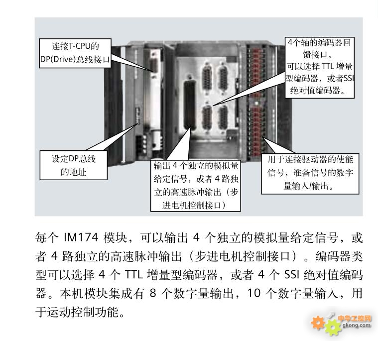

求帮选型  300系列  2路绝对值编码器输入  要控制6路步进电机和2路伺服电机
另加一台 smartline  10寸触摸屏 能做50~60个配方

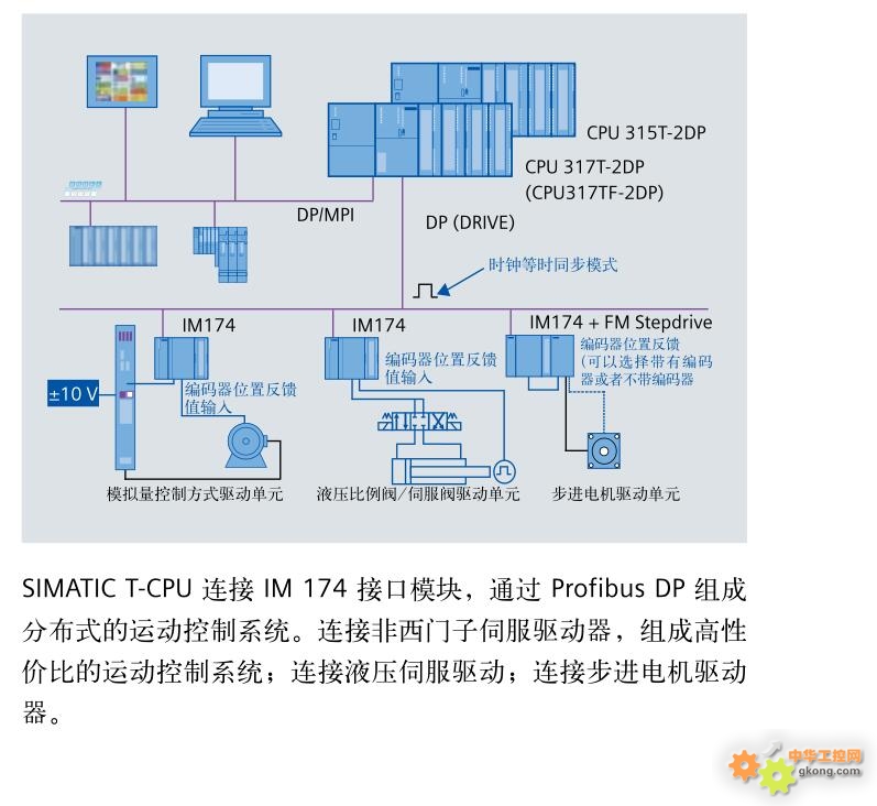

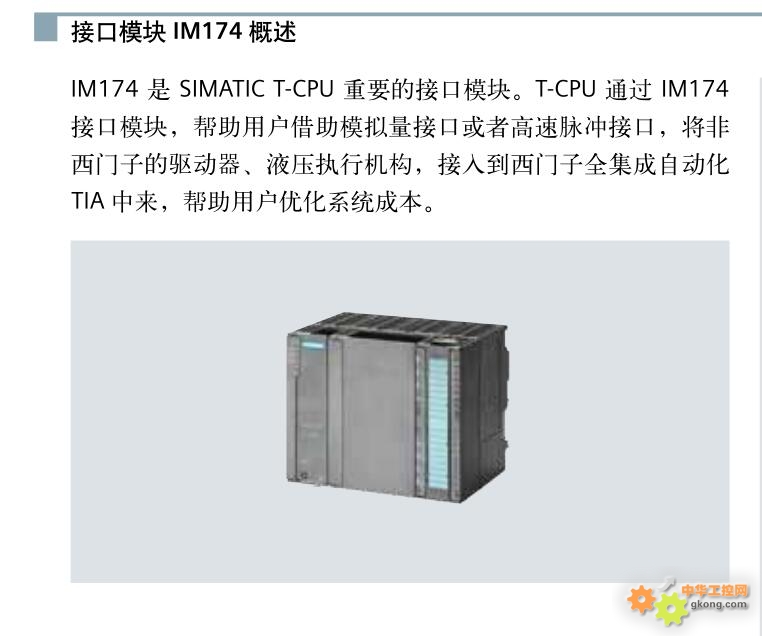

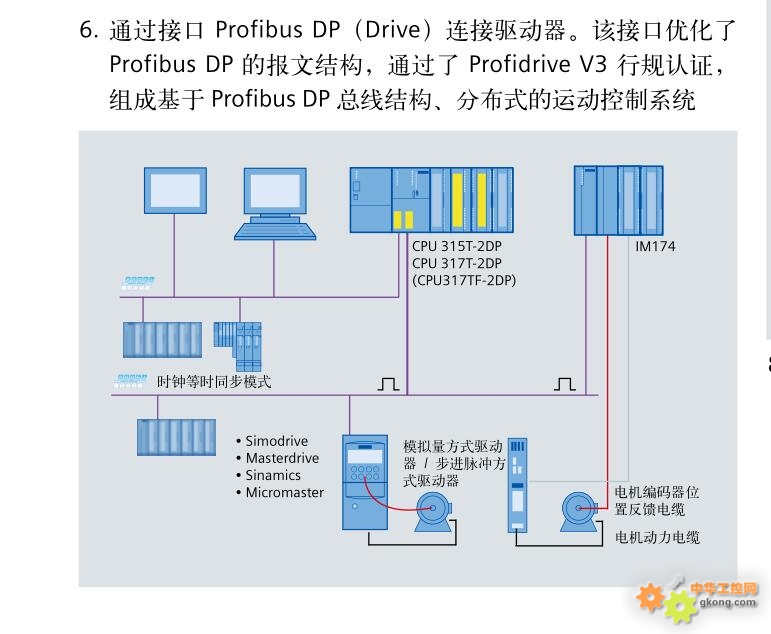

S7-300+IM174模块,西门子的系统死贵,楼主的客户不是一般的有钱。表情
