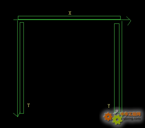

还是那句话:必须选带插补功能的PLC;

用过直线电机1个驱动器同时带两个电机运动,不过横梁跨度没那么长,那么长的跨度直线电机不好调试,0.1精度不是很高。

方案1:通过伺服之间相互反馈,2套伺服接受同一组脉冲来实现。
方案2:2组脉冲分别控制这两套伺服,使用直线插补命令,直线插补是45度的直线,也就是把2套伺服当做X轴,Y轴看的话,分别是从坐标(0、0)移动到(100、100)这样的插补命令可以完成同步同速输出。PLC只是发出脉冲,伺服接受后执行,伺服之间没有互相反馈,如果一旦一个伺服出现故障,但另一个伺服就要急停。
方案3:同步轴控制,两台或多台电机同步驱动,一主一从工作,从动轴跟随主动轴,一般用总线通讯控制。
做过一个龙门吊的同步项目,是用两个CANopen接口的绝对值编码器,读取龙门吊车脚的两个电机的绝对位置,然后由PLC判断,发出纠偏指令给伺服。
CANopen的好处是速度非常快,20ms可以读回一次电机坐标值,现场应用精度还可以。

一个用PLC脉冲控制,另 一个伺服用前面伺服输出的AB相控制
