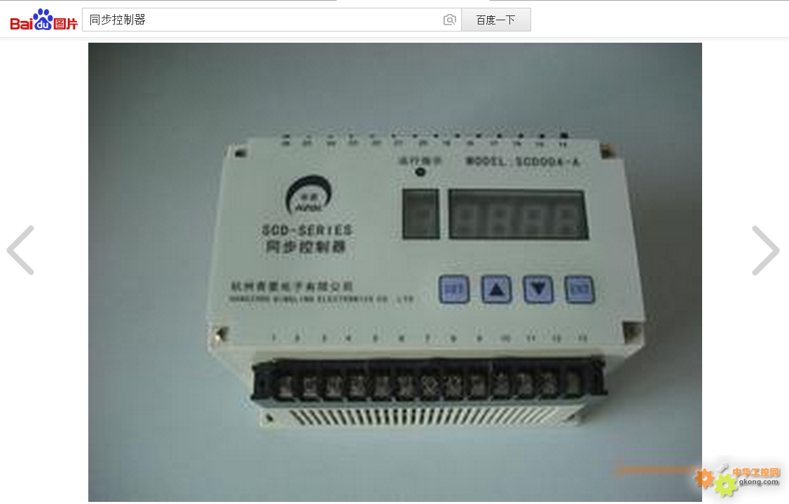

28551
cfg168
文章数:17157
年度积分:273
历史总积分:28551
注册时间:2012/11/28
发表于:2015/11/12 16:35:22
#15楼
以下是引用mjmailmj在2015/11/12 16:20:56的发言:
以下是引用ZCMY在2015/11/12 13:34:31的发言:
呵呵;相当于二路脉冲间有插补运算了,所以你用没用插补的PLC具定是效果达不到的;
能说具体点吗?PLC是普遍带有这个功能吗?1200有这个功能吗?
可以考虑同步控制器。

#17楼
以下是引用cfg168在2015/11/12 16:35:22的发言:
可以考虑同步控制器。
表情同步控制器用于变频器的,用脉冲来定位的伺服上是没用的;
