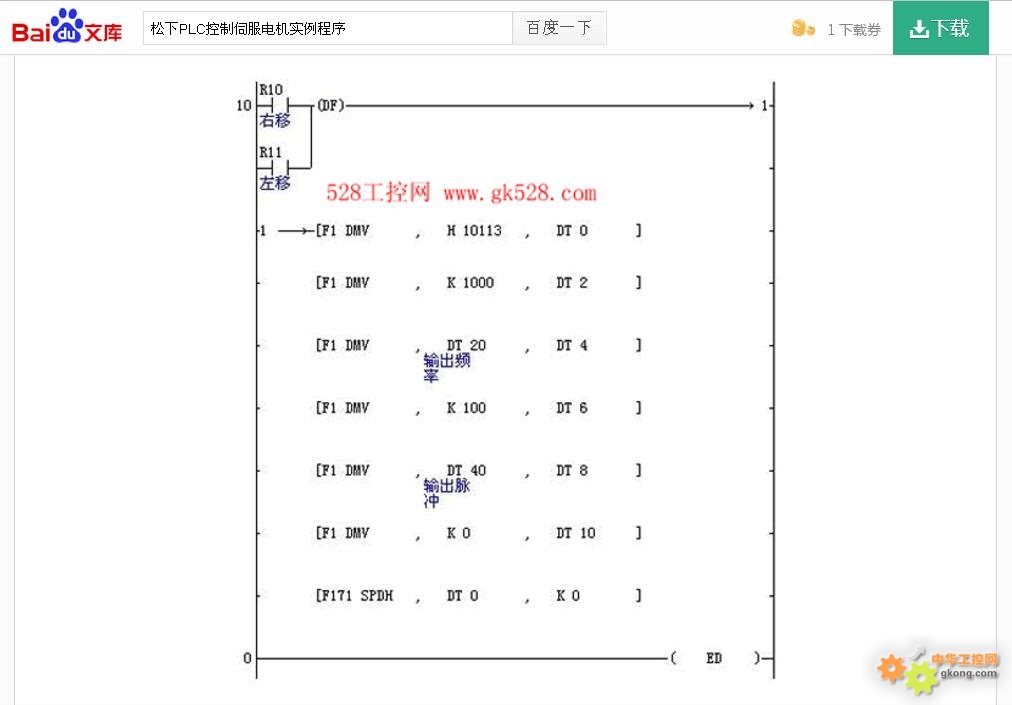

我用的是松下PLC控制 松下伺服 就一个电机  先给信号  伺服ON Y1108    请问各位大神  之后就可以写入输入脉冲了吗  但是怎么写啊 能不能给一个简单的例子  感觉编程手册上介绍的不太全面   现在也不太清楚如何让伺服电机动   我想先能动 然后在学习具体如何按照需求去动  但是现在连如何动都不知道 求大神们讲解啊

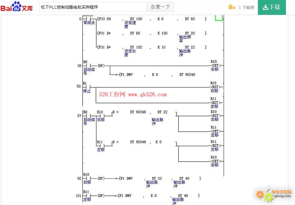

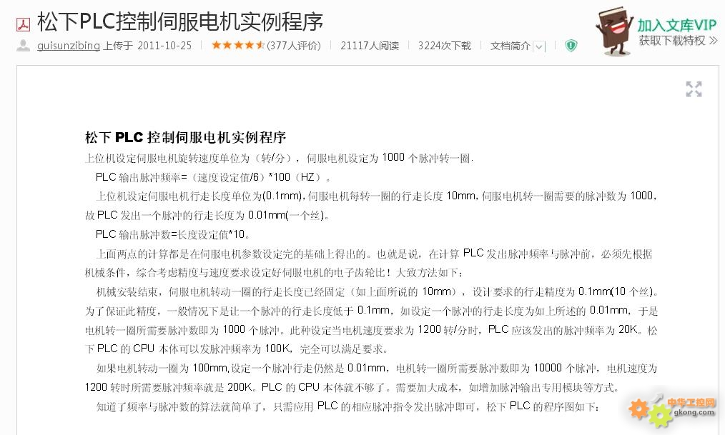

28551
cfg168
文章数:17157
年度积分:273
历史总积分:28551
注册时间:2012/11/28
发表于:2015/11/11 17:18:23

回复 #7楼 cfg168
恩恩  谢谢  这个我也在网上找了一下  但现在的问题是这个编程软件是GR  而我用的是GR7   在GR7里面就没有这种编程指令了  网上也没有相关的指导教程  使用手册上也是没有介绍  ..
