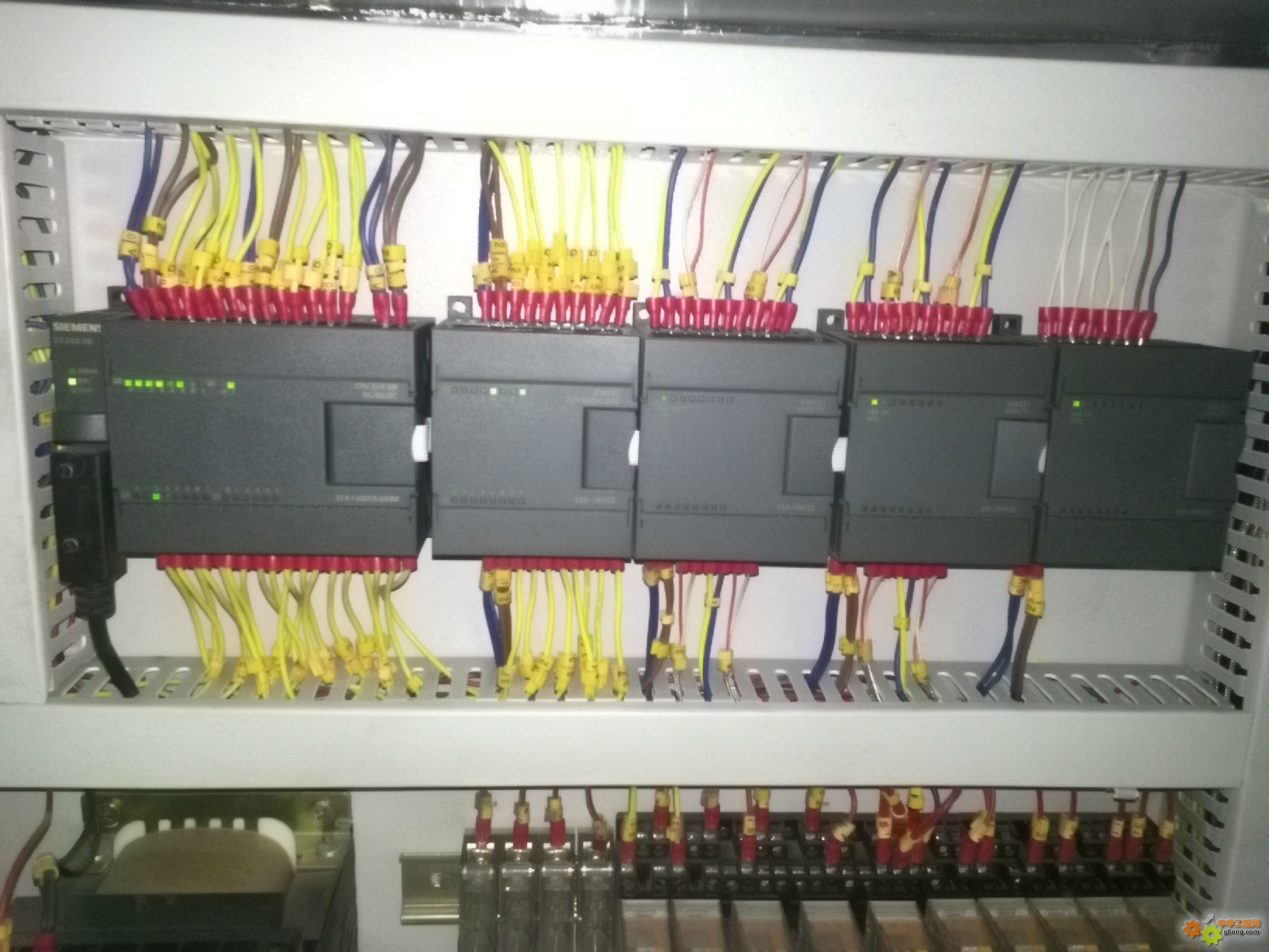

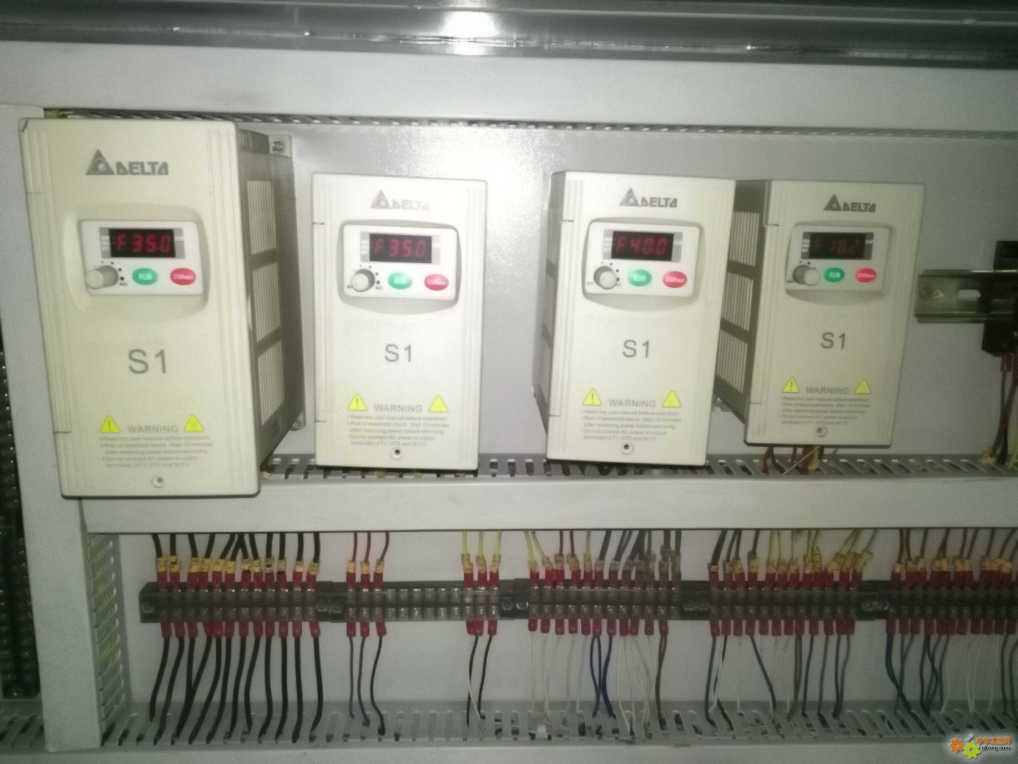

前提介绍,一台回流炉。西门子200PLC与4台台达变频器通过485通讯控制。其中3台控制风机,一台控制运输链条,在运输链条的电机轴上装有一个圆齿轮盘和光电开关作速度反馈,也就是土编码器。PLC与电脑通过嵌入软件显示和设置工艺参数。现在的问题是链条速度发神经了,听操作员讲6号晚上本来设置速度900.实际值突然降到了475.运行了一段时间,飙升到1800.导致链条脱轨。大概运行了4分钟。装上链条后又降到100多。关机重启后又正常。今晚是设置900,始终实际值显示是475。查看变频器面板显示大约9HZ。(正常设置900为18.5HZ).也就是说实际值电脑显示和变频器显示是一致的。为何就加不到设定值?大概说一下我的推断。一是因为是同一通讯线控制4台变频,其余三台正常和设定值一致,排除通讯线路故障,通讯模块硬件故障。二 实际值电脑和变频器显示一致排除速度反馈部分故障。剩下三个最大的嫌疑,一是负载,也就是链条的阻力。二是变频器本身和电机。三是程序,西门子200CN四级加密都知道意味着什么。(上次被故意做手脚屏蔽通讯口)。如果说是负载阻力,运行几天都可以正常,隔几天再来一下。准备上报安排时间,先全面检修机械部分。如果是后面两点,估计会有点麻烦。

把变频器改成电位器调速试一下。不像机械故障。应该是程序通信过来的设定速度不对。

速度给定不经过PLC看看什么情况。

你的设备,PC作为MODBUS主站,PLC和变频器同时作为从站,PLC和变频器没有通讯,PLC的功能时控制变频器启停,完成温控工作,链条运输是PLC通过所谓的编码器进行的闭环控制,初步判断应该是程序温区,通过这台机器的配置来看,这种控制方式的回流焊早应该被淘汰了。

变频器的速度数据是哪里给定的,速度的反馈判定是哪里进行的,会不会是由于传感器灵敏度问题造成了速度反馈出错,从而导致变频器得到了错误的速度设定

速度设定值是否确实准确送到了变频器,也就是2楼所说情况。
