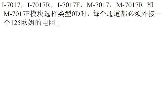

哈哈表情楼主敲了这么多字,还不如好好看看那一百多页的说明书。

模块内部还是采集的电压变化,只是应该是0-5V取样,所以是125电阻

这模块虽说是电流输入,而实质其接收的仍是电压信号,要求在输入端并一个125欧的电阻,就是将4-20mA信号转换为0.5-2.5V的电压信号。楼主并了500欧的电阻,转换的电压为2-10V,相对模块该接收的信号而言是超量程了(4倍),所以显示肯定大于20mA(由于你组态设置了4-20mA,所以其只能显示20mA而已)。去除电阻后现场变送器没有显示是由于模块的输入内阻很大的原因(其也超过了变送器所规定的负载电阻范围)。

测量的是电流信号没错,但显示是通过电流经过电阻产生的电压来取样的,所以你不接电阻的话肯定没有数值的;
同时电阻的阻值也必须按规定的值选取,而不是乱选一个;
