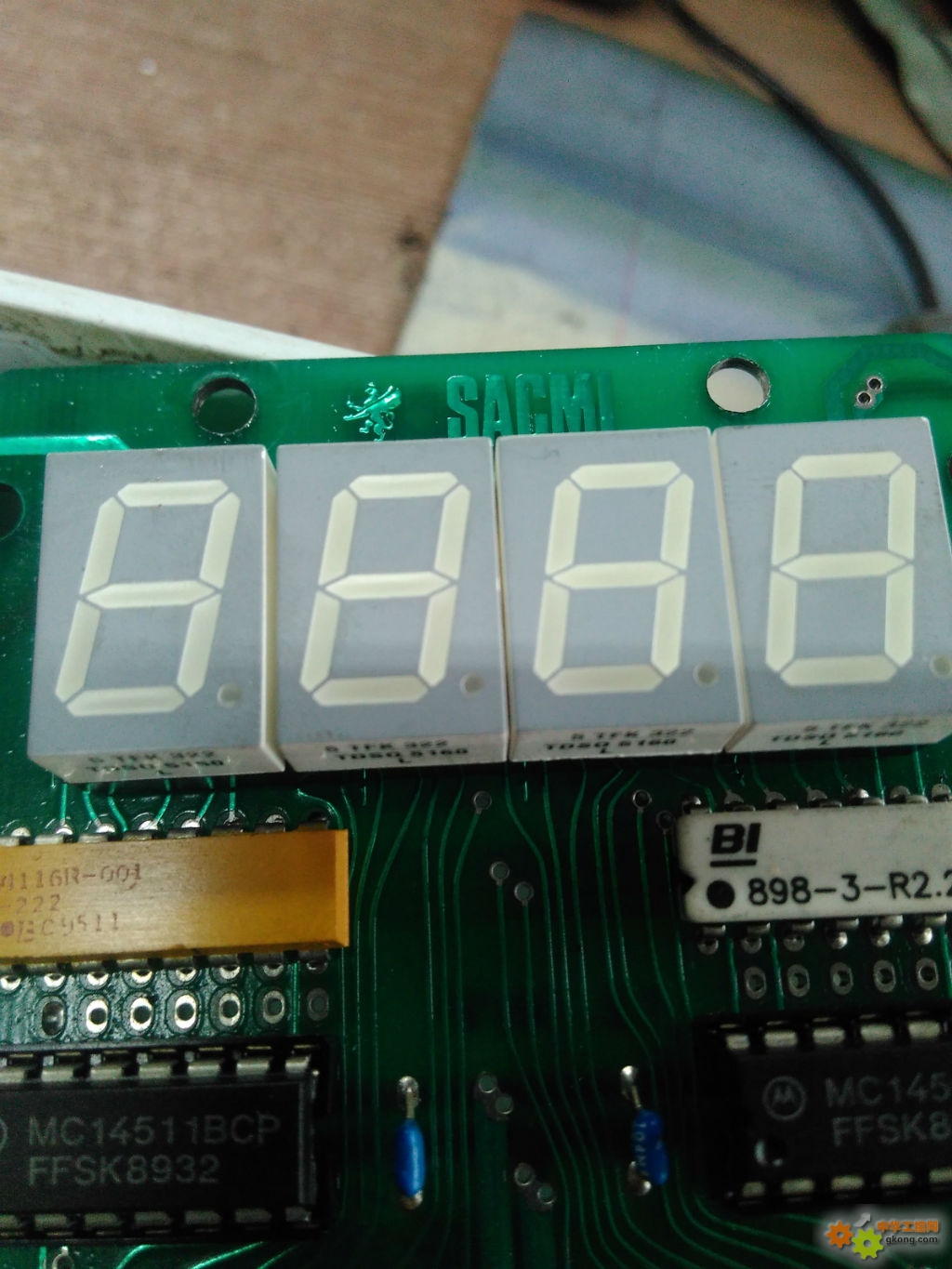

请问 :这个光码管怎么判断好坏?

俺觉得没啥好办法,直接跑一下0-9试试吧

这个数码管这么判断好坏?是四个连在一起的?

最后一个没有显示的,怎么判断好坏?

看一下具体型号,查一下资料,弄清楚实际的管脚排列。
怎么样让发光二极管亮起来呢?就看楼主的了。

这个损坏还真是没见过!

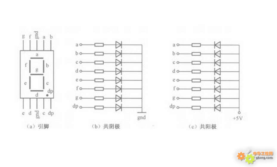

这个损坏的几率很少的,一般都是驱动电路损坏的多,楼主要是想测试,要看是共阳极还是共阴极的数码管,7段数码管外加小数点。一般来说连公共极就是9个引脚,好像背面是10个引脚,有两个是公共极。
还有接入测试电压最好在3V以下。

每一个显示应该是由一个角控制的,把亮的那个角并过来试试

6楼师傅说的很好,按照这个图查看一下电路……

先把管脚搞清楚,再把亮的并过去看看就能确定了。
