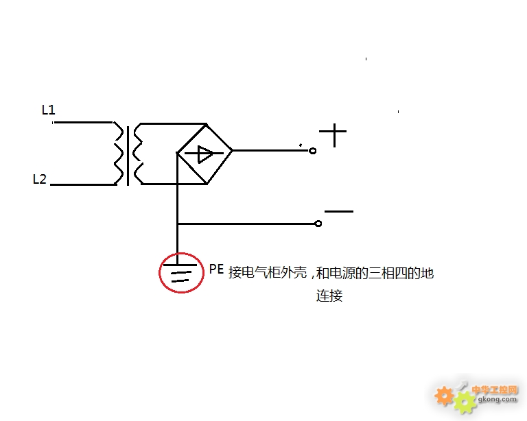

各位大神帮看看此接地线有什么用??

是保护接地吗??

就是PCB板上的地线

这个在国外的电气控制系统里面十分常见,国内则很少或者基本上不会这样制作线路。
理由就是当变压器的初级线圈和次级线圈被烧毁击穿之后,初级的高压电源会传导到次级的低压控制线路里面,存在操作员与检修员被触电身亡的危险,接地处理则很好的避免了这种情况的发生,接地后会导致漏电跳闸。

在以往普遍使用的TN-C系统中,通常会将变压器次级的一端接地,理由如2楼所说。
后来还进行过这方面的讨论,基本看法是这样接法将失去变压器的隔离作用;特别是TN-S系统用得多了之后,主张只将变压器的铁心接地(采用隔离变压器)。

二楼说了,变压器的初级线圈和次级线圈被烧毁击穿有触电危险。

这么做,设备不会可靠运行,而且容易损坏元器件,一般弱电电源的地应该悬浮。不要接PE。

国内以前80和90年代时候生产的老式机床用这种整流回路的比较多,现在基本见不到了。
要求较高的地方会在初级与次级之间加一屏蔽层接地的。

回复 #2楼 cfg168
我们单位设备也采用过这样的接地方式,烧了几次变压器,后来我就把它与地隔离了。

回复 #7楼 hwl123
变压器的屏蔽接地是对的,,但控制电源的参考点位接大地就不必了,接了反而更热麻烦事。
