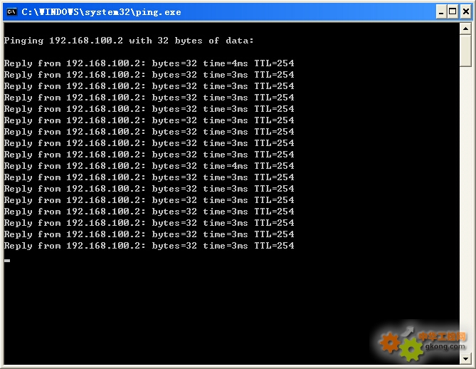

#12楼
zhuying1317
在
2015/11/7 17:13:54
谢谢,但所有单元都在对同一个工件进行加工的话,实时性会不会有问题?
有网友建议使用总线的通讯方式连接60个伺服驱动系统,比如工业以太网总线,比如CAN总线。

#13楼
以下图片是两个网络设备之间传输距离高达150公里的光纤线路所需要的传输时间,也就是PING之后的响应返回时间,也才3毫秒。
由此可见,实时性对于网络设备而言,根本就不是问题。
