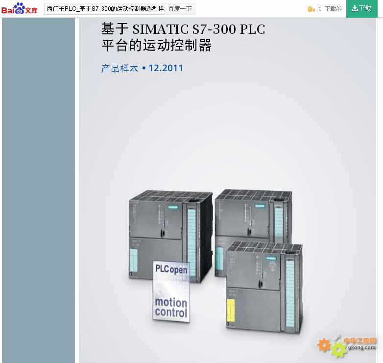

15个单元×每个单元4个伺服轴=60轴,也就是必须具备60路或者更多的高速脉冲输出端口,必须使用模块式PLC去实现了。一体式PLC已经无能为力了,项目预算多少?不会是才给几千块钱的预算吧。
