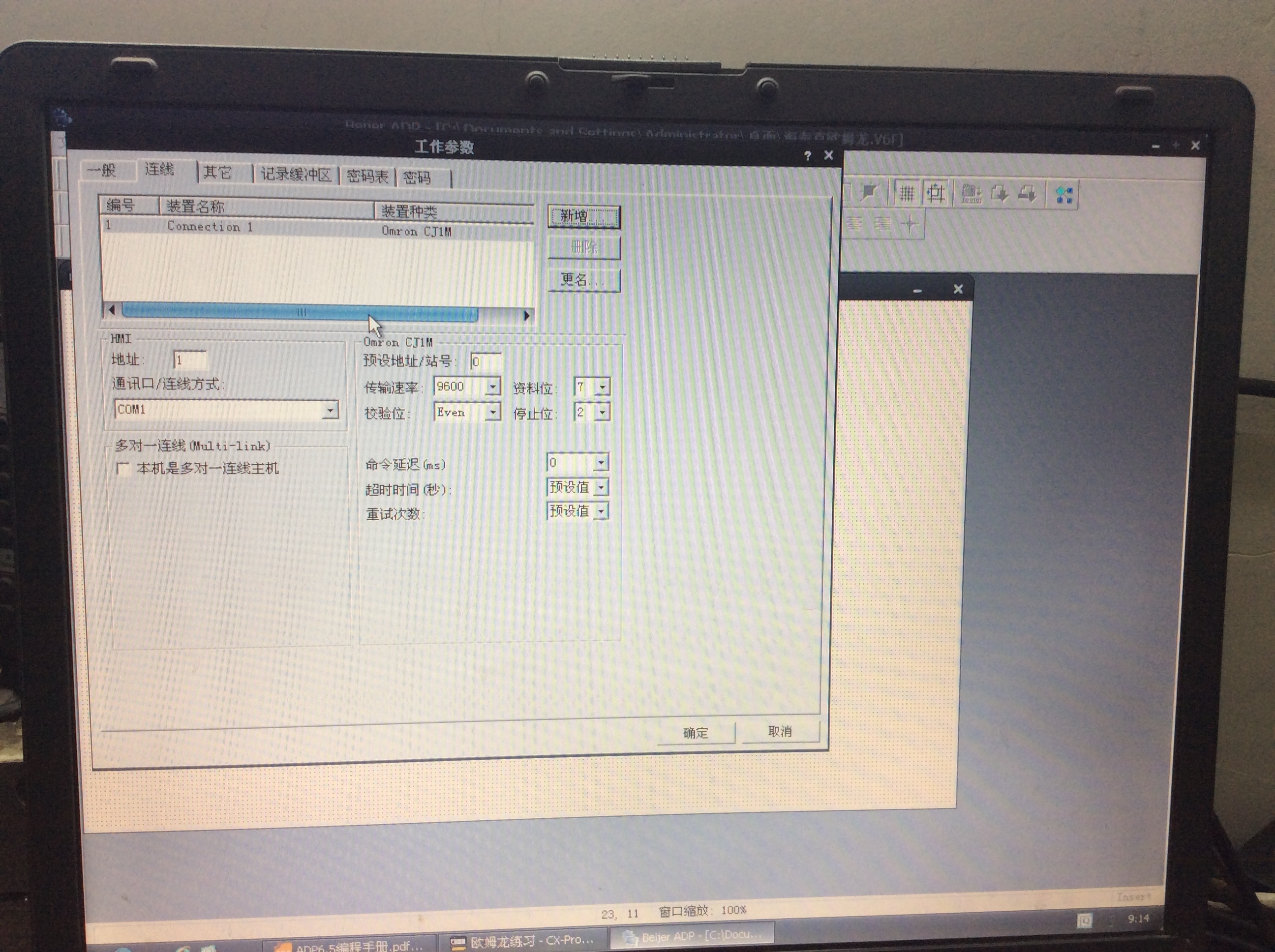

海泰克PWS6A00T-P触摸屏下载程序时提示错误:需要的HMI型号:PWS6A00T-P;  连线的HMI型号:?
请问该怎样解决?

回复 #1楼 ytleaderplc
设定没错,是不是连线不成功?我在硬件上是连接的触摸屏上的COM2口,用RS232转USB的线连接到电脑上,这样能不能实现通讯?

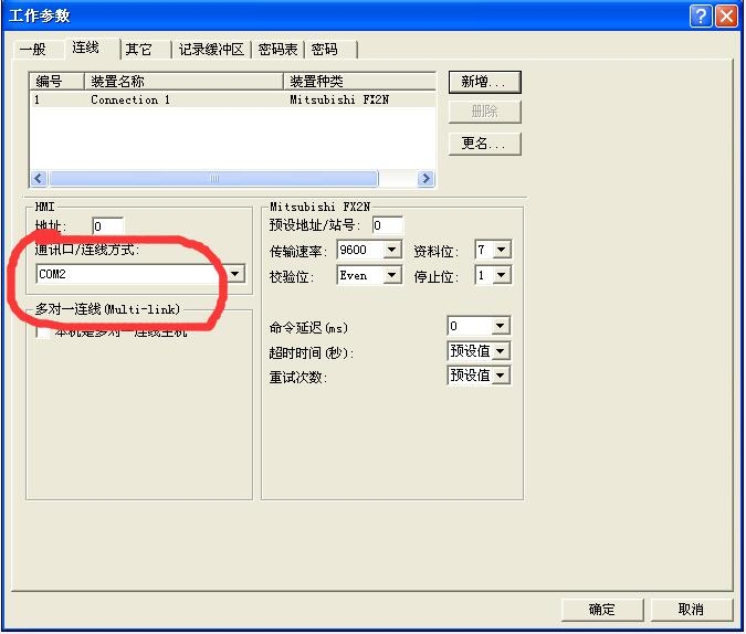

回复 #3楼 zzn6737
传输设定选得COM4,工作参数里面设置的COM2

发表于:2015/11/4 20:06:08
呵呵;如果是没连上,怎么会提示你屏的型号不符呢?
只能与你软件里设定的屏的型号与连接的屏的型号有区别才会这样提示;
只需要在软件里把屏的型号改过来就行了;

发表于:2015/11/4 20:12:28
这个COM两个需要一样的才可以吧!

发表于:2015/11/5 6:53:53
不知7楼所说,有无关系;5楼所说,是否确认无误。
