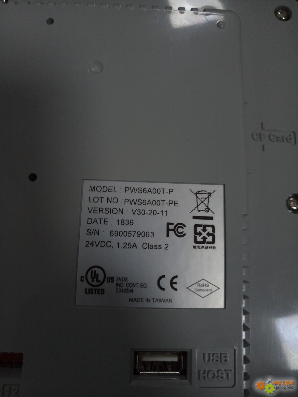

我也是电脑下程序到这个屏里弹出这个说型号不对,大佬们到底怎么设置啊

你软件里选的型号与你屏的硬件型号不一致,仅此而已;

回复 #12楼 ZCMY
但是填的是一样的啊

回复 #13楼 koalaEkHoccP

USB驱动正常了?换个版本软件试试

你这屏出厂没多久,软件版本先升到最新版本试一下;

下了一个最新版的软件就可以了,谢谢大佬。。

你的屏是18年出厂的,用V6.10的版本不会有问题。
