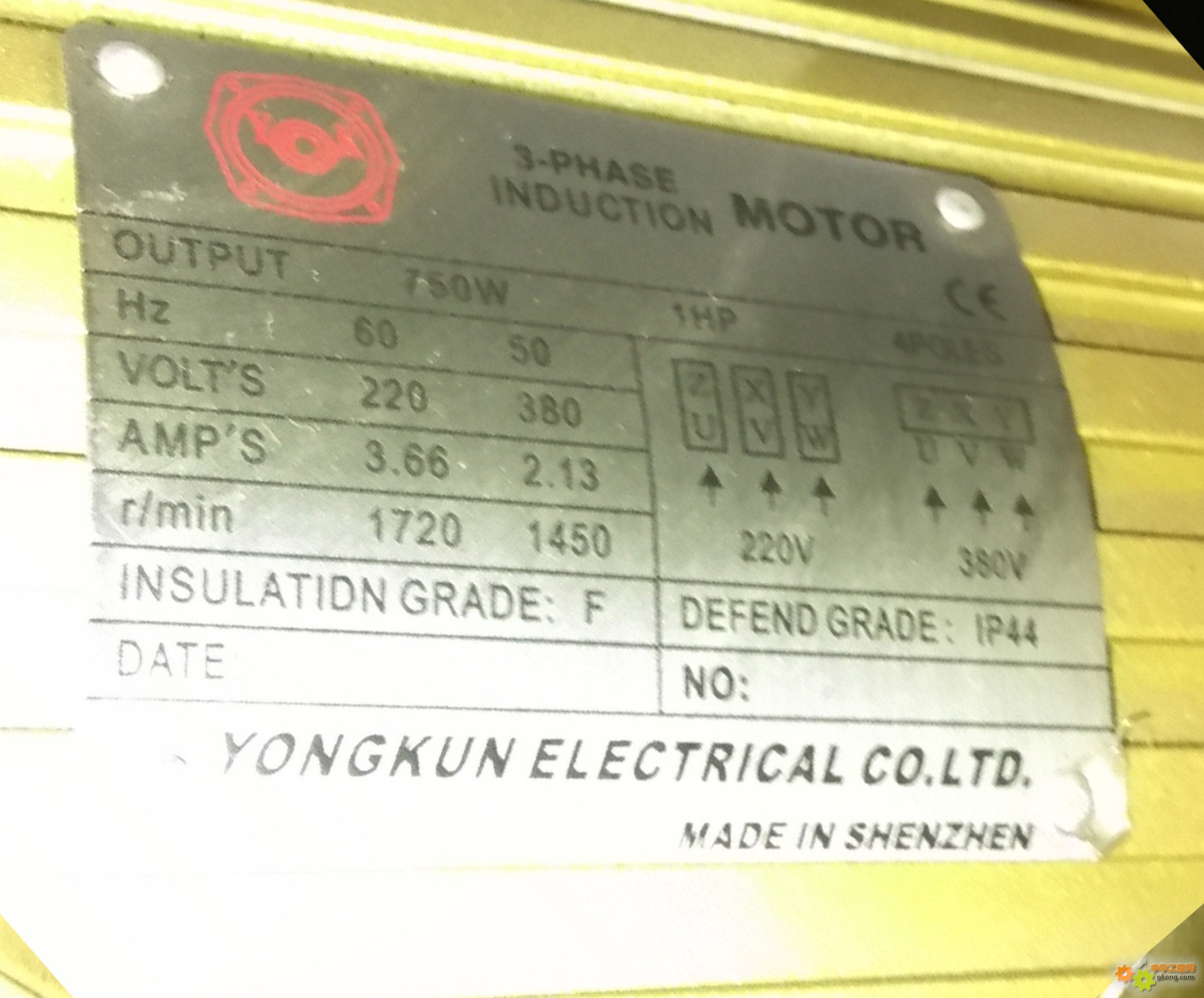

请问下这个电动机铭牌标示,极对数为2?

请问这个标示220v上边的1HP代表什么呢?

1HP就是马力的意思,转换成功率,应该就是1HP=0.75KW。
另外50HZ频率下的转速为1450,就是一个4极马达。

1HP,马力,对应750W;
4极电机;所以50HZ时1450R/MIN;

确实看转速的话极对数不会是2极电机。才1450RPM

4极,极对数为2,没有讲错;

层主说的对的。再请教下,这个电动机标示的额压220跟380是不是得考虑是星三角解法了?还是2相电机,三相电机的区别?

这里的220与380都是三相的,角接220,星接380.
