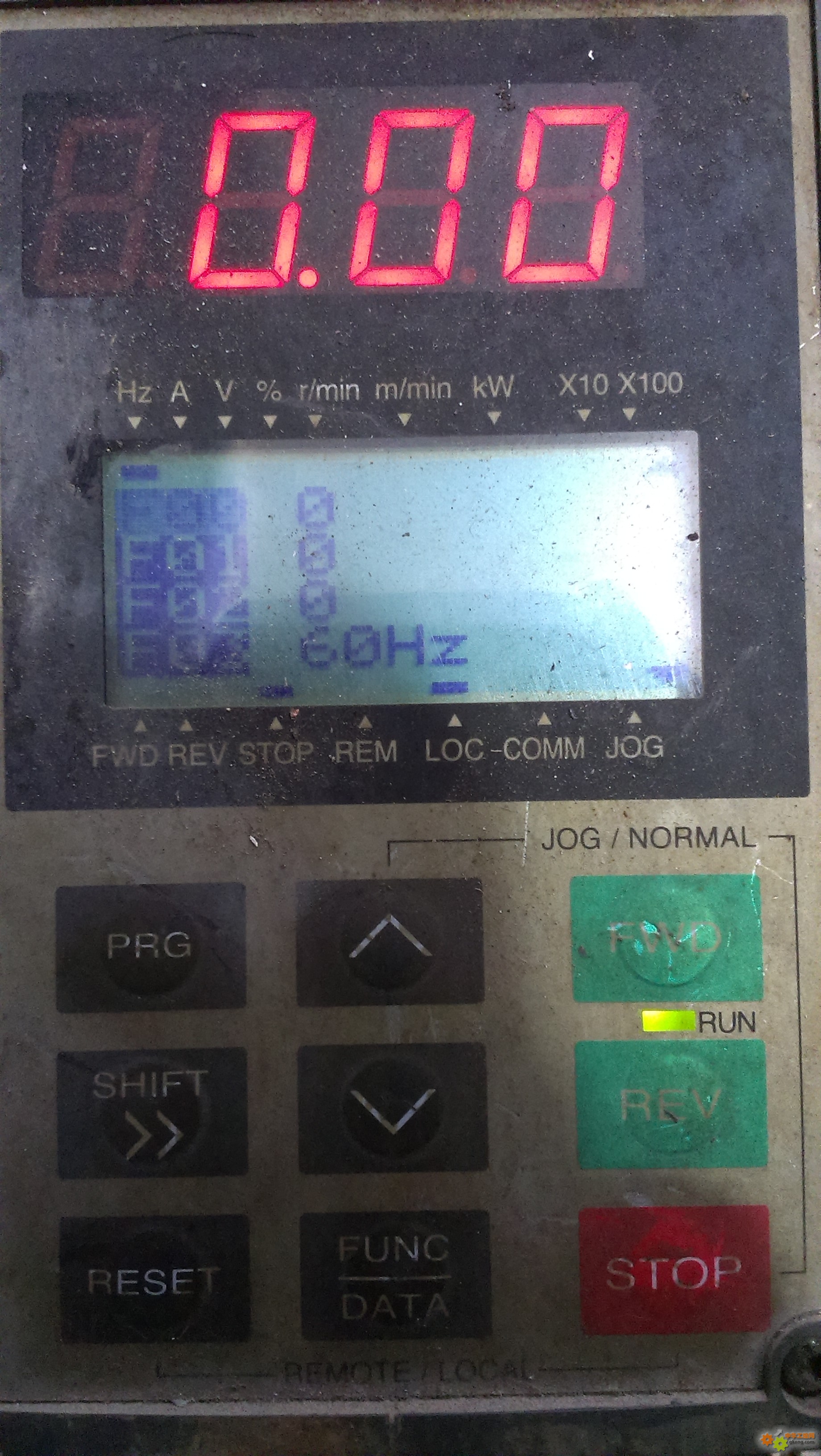

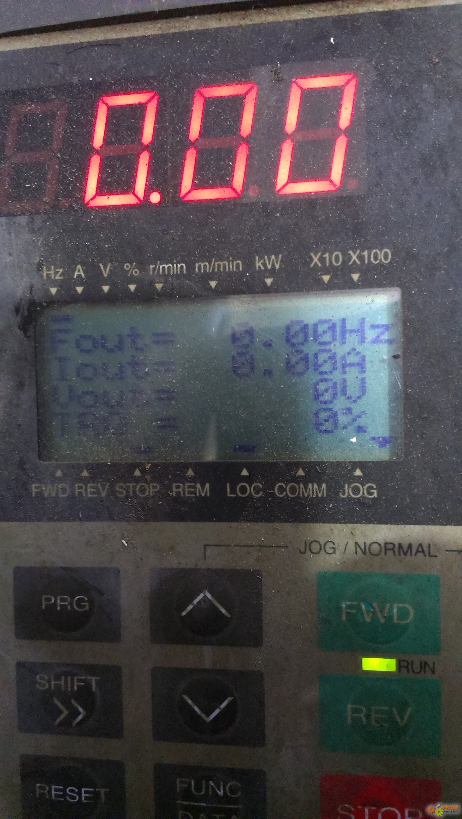

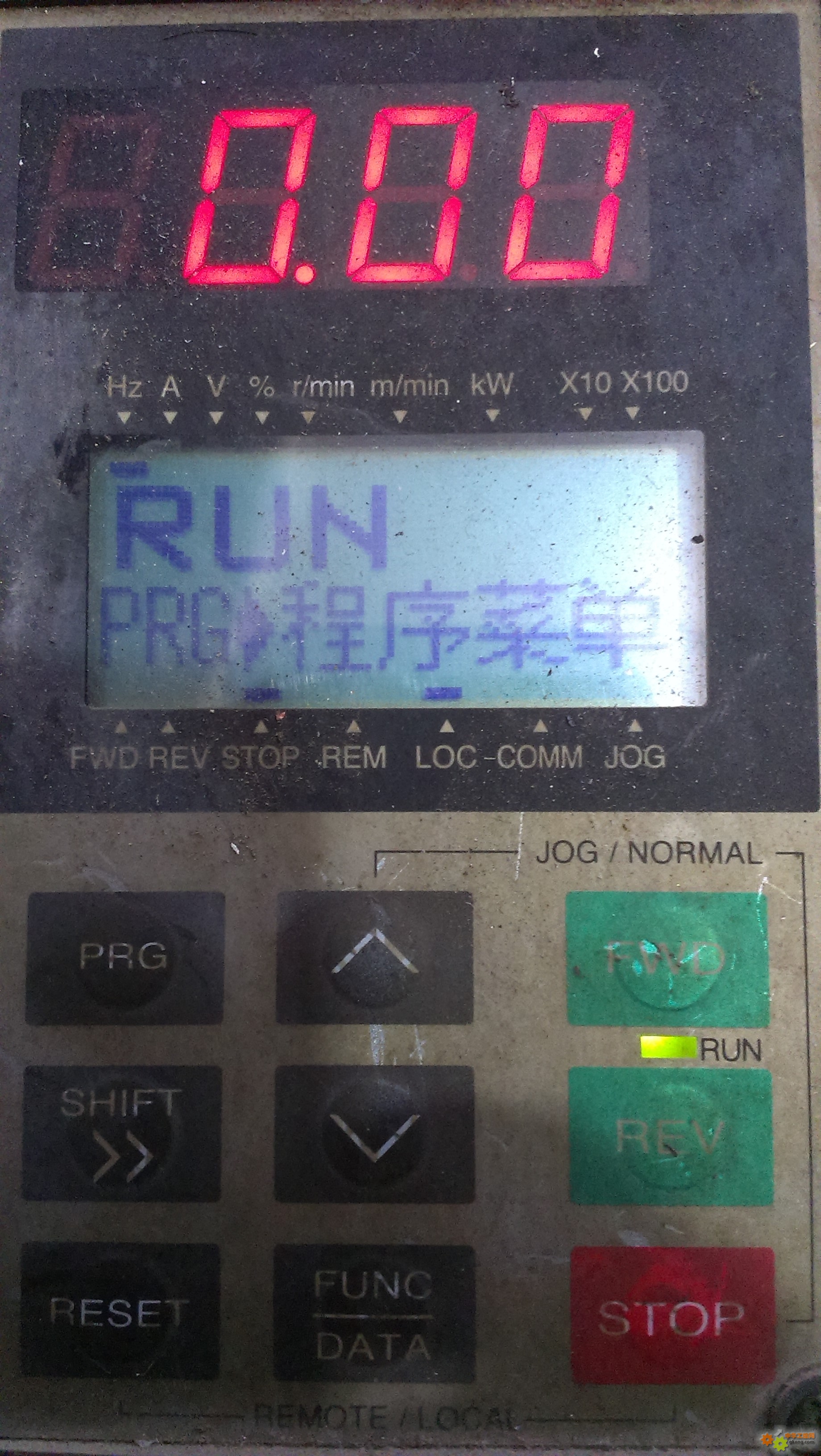

越到这奇怪的问题,参数重置无效,运行和频率设置都是面板控制,运行状态下频率已经设置成最高(60HZ),外部端子也是一样,有没有哪位高人给点提示

此故障分为两种情况:
一是如果变频器运行后LCD显示器显示输出频率与电压上升,而测量输出无电压,则是驱动板损坏;
二是如果变频器运行后LCD显示器显示的输出频率与电压始终保持为零,则是主板出了问题。

非常感谢你意思,这种情况应该基本是你说的第二种,怀疑可能是数据有问题,手头没有这种主板有点难下手

12设一个下限频率10HZ试一下,或回复出厂值。不行CPU板有问题,换程序。

按你说的设置F16下限频率设置成20HZ还真的能到20HZ,H03数据初始化设置改不能改为1怎么回事

操作错误,H03设置成1要同时按STOP+上键,刚操作复位问题一样

频率现在只有调下限频率才有用,频率给定改成外部端外部电位器调显示有反应,但是运行不受外部电位器控制,直接运行到60HZ(下限频率设置60HZ,外部设置为30HZ)
