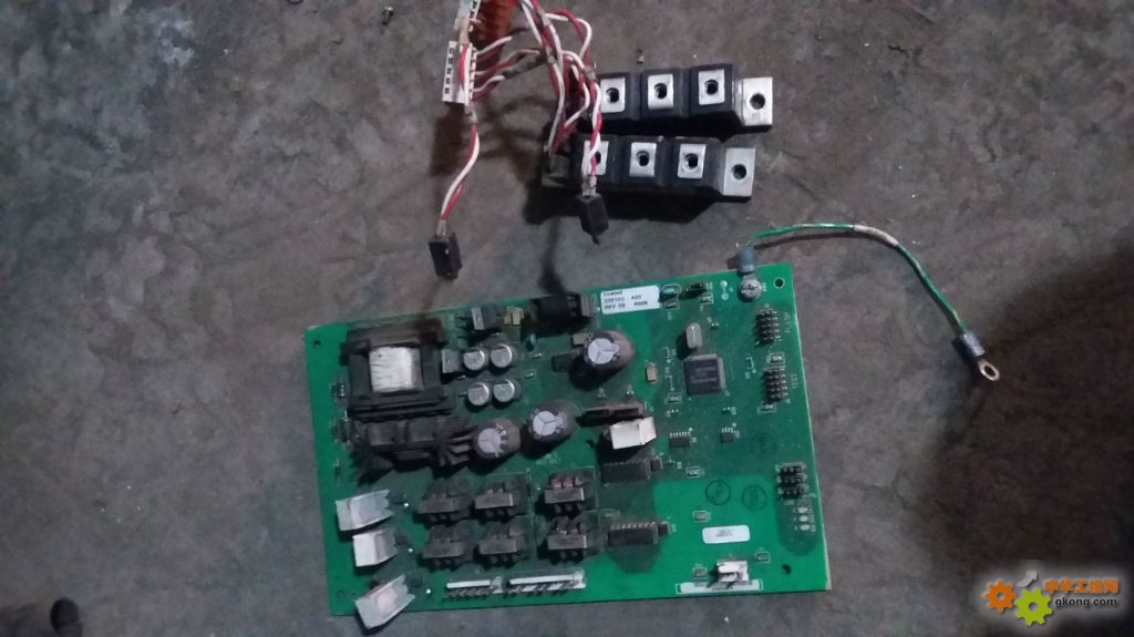

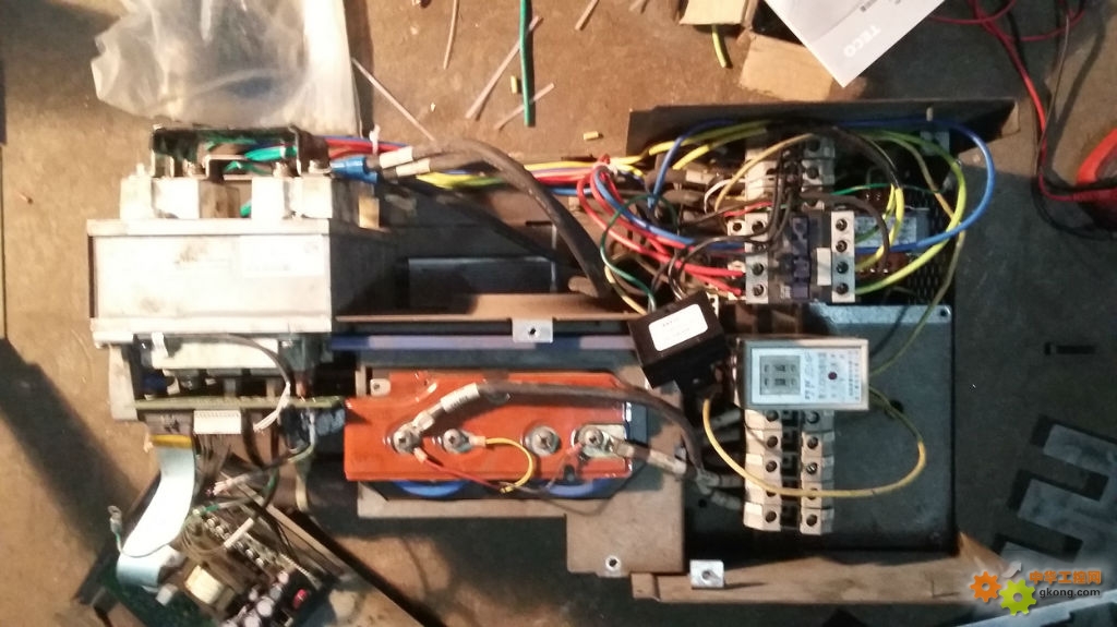

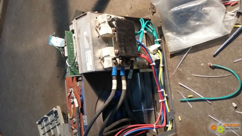

今天修一台AB700,55KW的变频器,它的整流部分做的比较复杂,采用的全桥可控整流,故障是三相整流模块全坏,整流部分的控制板损坏,部分已烧焦碳化,失去修复价值,所以采用普通的整流模块,接触器,电阻加延时代换。

空间够不,时间继电器用多少伏的?延时几秒?

空间刚刚好,时继是交流36V的,里面还加了一个变压器,延时10S,通电试机正常,现在又很多进口变频器的整流部分采用这种全控桥整流,像西门子的6SE70,AB的PF700等等,电路复杂,维修难度大,而且配件价格也比较高,所以干脆全部换掉,这样可以节省很多维修费用,当然其他的变频器能否这样代换,我也没试过,但AB的可以。

另外这台变频器的风机也坏了,风机是德国进口的,一个风机就要几千块,我也是醉了,所以也干脆一起拆掉了,然后再上面单独加个便宜的风扇

西门子的风扇,tb净是翻新的。要正品都卖到1800元一个风扇了啊。西门子也太离谱了把。问西门子代理商都是1800含税一个西门子的24v的风扇。最后用德国的2个二手涡轮风扇替换了。
