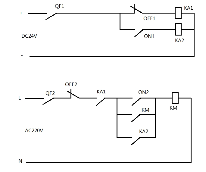

现场停止不了,控制室能停止呀。。呵呵哒

你的回复有问题啊,QF1不影响远程吧
远程直接按OFF2还能停不了,应该是就地不能停吧

我单位低压电机停止按钮严禁使用常开触点,以防止按钮触点老化不能停机,及防止停止回路断线导致不能停机。用常闭按钮出现上述接触不良或断线情况,会马上跳闸,从而及时处理。

以下是引用zzn6737在2015/10/29 19:52:16的发言:
是否应该这样?
从安全的角度是这样的
万一实现了呢

32楼讲述的观点,我很赞同。也很重要。这是一个设计理念问题。智能控制亦如此。停止、安全停车皆用常闭触点逻辑。

这只是,电路中没有设断线保护的问题,只要将OFF1改为常闭触点,KA1改为常开触点就可以了。

实在看不出这种设计的意图,如果两地控制,两组按钮就行了,用中继干什么啊,如果用低电压控制,用一个中继转一下就好。

“车间现场操作用ON1/OFF1,控制室用ON2/OFF2,结果远程控制能开却关不掉了.”有点不明白了,远程控制OFF2应该可以断电呀。

因车间环境的原因,控制箱不在设备现场,有单独控制室隔离开的,因此现场的ON1\OFF1为远程了。
