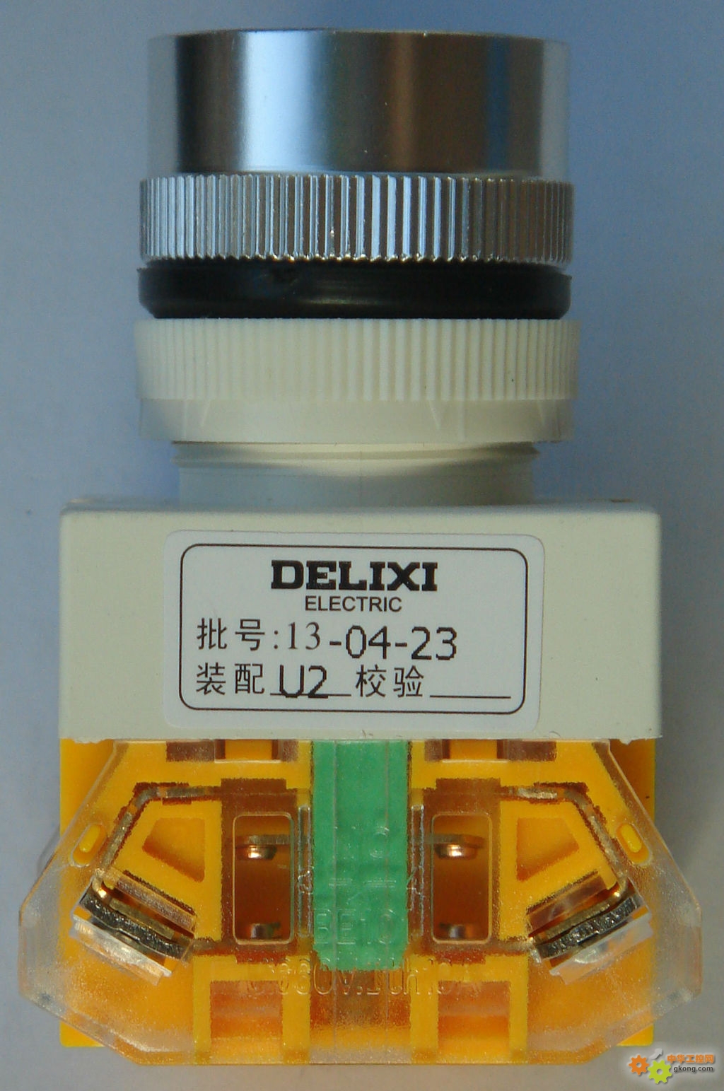

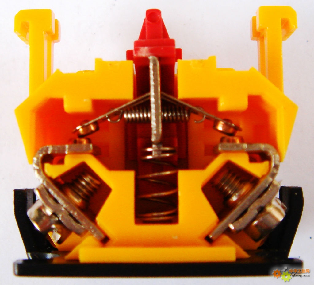

OFF1如果使用了轻触型的按钮,像LA38一类的(见上图),一旦按下后即放松(点动),KM有可能不能释放,这属于触电竞争现象。
如果要可靠地工作,必须采用触点行程长的按钮,如LA19(或者LAY7)之类的(见下图),又或者停止时按下按钮时间长一点。
