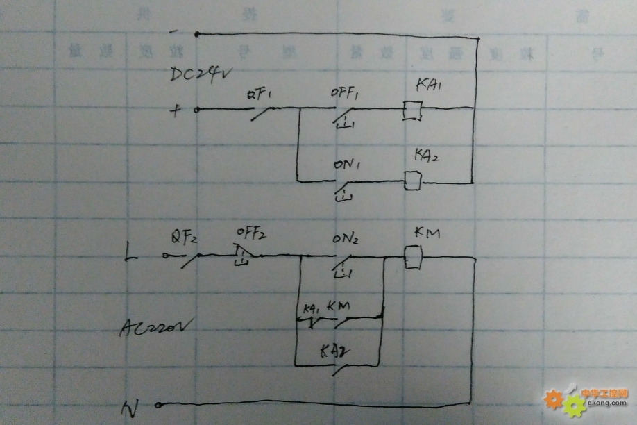

不知道是什么人出的图纸啊,,一脚踢死他,,
 集中,就地要有转换开关分开,,集中的控制直接自锁自己的启动中继就可以了,,想你们这种不带DCS的用什么双电源啊,就搞两个起,停按钮就行了,,搞的复杂的要死

ON2要是没断开或粘住,OFF1就关不了了

第一、前面大侠已经改正了,KA1不应放在支路,应位于干线。
第二、KA1用闭点的坏处是,万一24V回路断电,那么,在24V的操作端,将无法停止设备。会不会带来较大危险?

接触器和中间继电器的线圈电压不同会不会影响吸合和断开时间。

比较可怕,电路不合理

想知道楼主的解决方案?

真实情况是这样的:车间现场操作用ON1/OFF1,控制室用ON2/OFF2,那天操作工说机器停不了机。检查后发现QF1断开了,结果远程控制能开却关不掉了。而且有几台设备是同样控制电路,QF1是总控制电源开关,于是几台设备同时出现这种情况。这种情况下,如果出现紧急状况需要尽快停机,那不抓瞎了?因此算是安全隐患吧?
如果把这上面两个内容放在一起,再来看他的问题,就比较清晰了。

如此这般,电路设计的累赘了,不就是一个两地的启停控制吗,还要什么中继?直接把按钮置于一个电路里不就行了?如果怕高压220电人,就用一个24控制按钮,然后通过低压的继电器去触发强电的接触器。
注意,在电气控制系统中,复杂就是麻烦,增加故障点,简单才是贡献。

停止按钮串联,启动按钮并联......
这个最基本的都没有遵循
