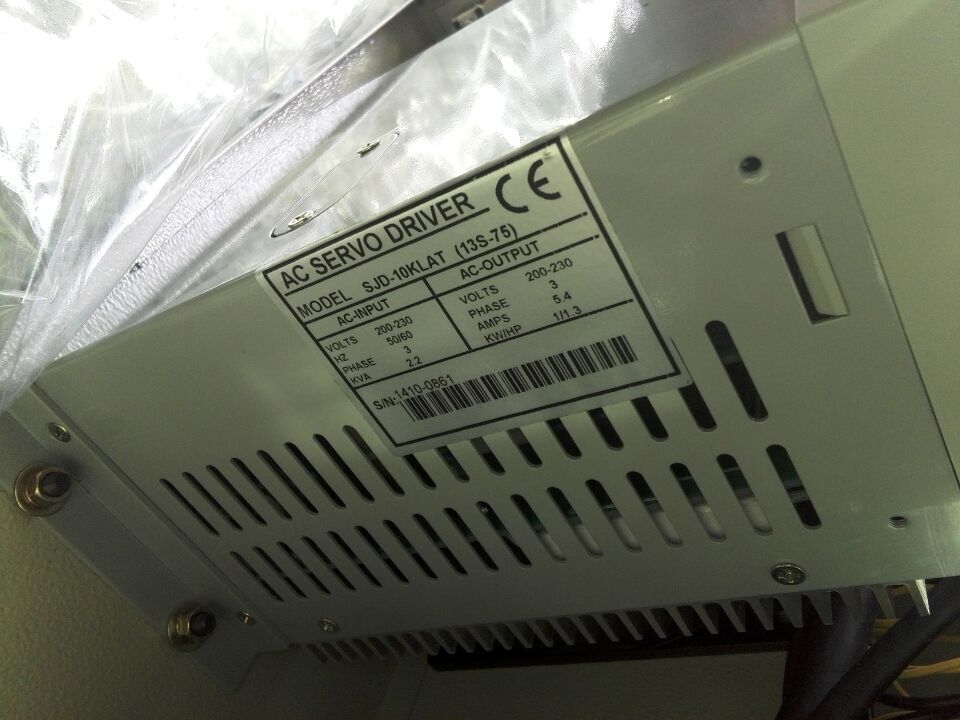

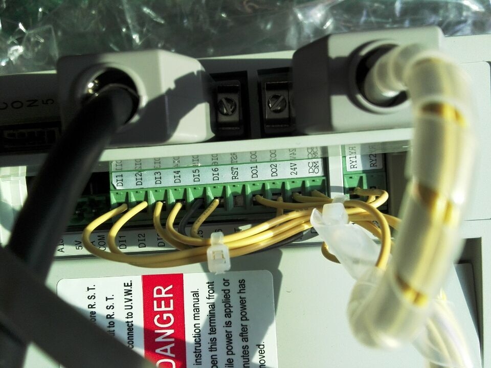

这款伺服有一下作用:1,外部接线可以正转,反转,定长动作(定长是触摸屏上输入的脉冲个数)。2,可以直接和触摸屏通信,(不再用PLC发脉冲方式控制伺服动作)。伺服电机的动作按触摸屏上设定的脉冲数和速度动作。触摸屏上可以控制伺服正转,反转,定长动作(定长是触摸屏上输入的脉冲个数)。这款伺服的作用就是可以省掉PLC,节约成本,采用走通信的控制方式完成PLC的功能。

NO!NO!NO!这是我在别人发过来的电箱里拍的。好像说是从台湾发过来的,我有些不信。我现在要自己做设备,所以要找这款伺服。

找一款支持 modbus主站的触摸屏和 一款支持modubs通讯的伺服都能实现

这是那个伺服有这个功能!我们之前有做和他们相同的设备,相同的功能。我们的控制方法使用时触摸屏+PLC+伺服电机。但是客户发过来的电箱,就没有PLC。所以成本比我们低。所以我也要找到这款伺服!!

你有没有哪款伺服介绍一下??

富士Alpha5 Smart,应该是支持ModbusRTU通讯的伺服都有的功能。

很多年前富士的W系列就是这个卖点,不过W系列已经停产很多年了。
