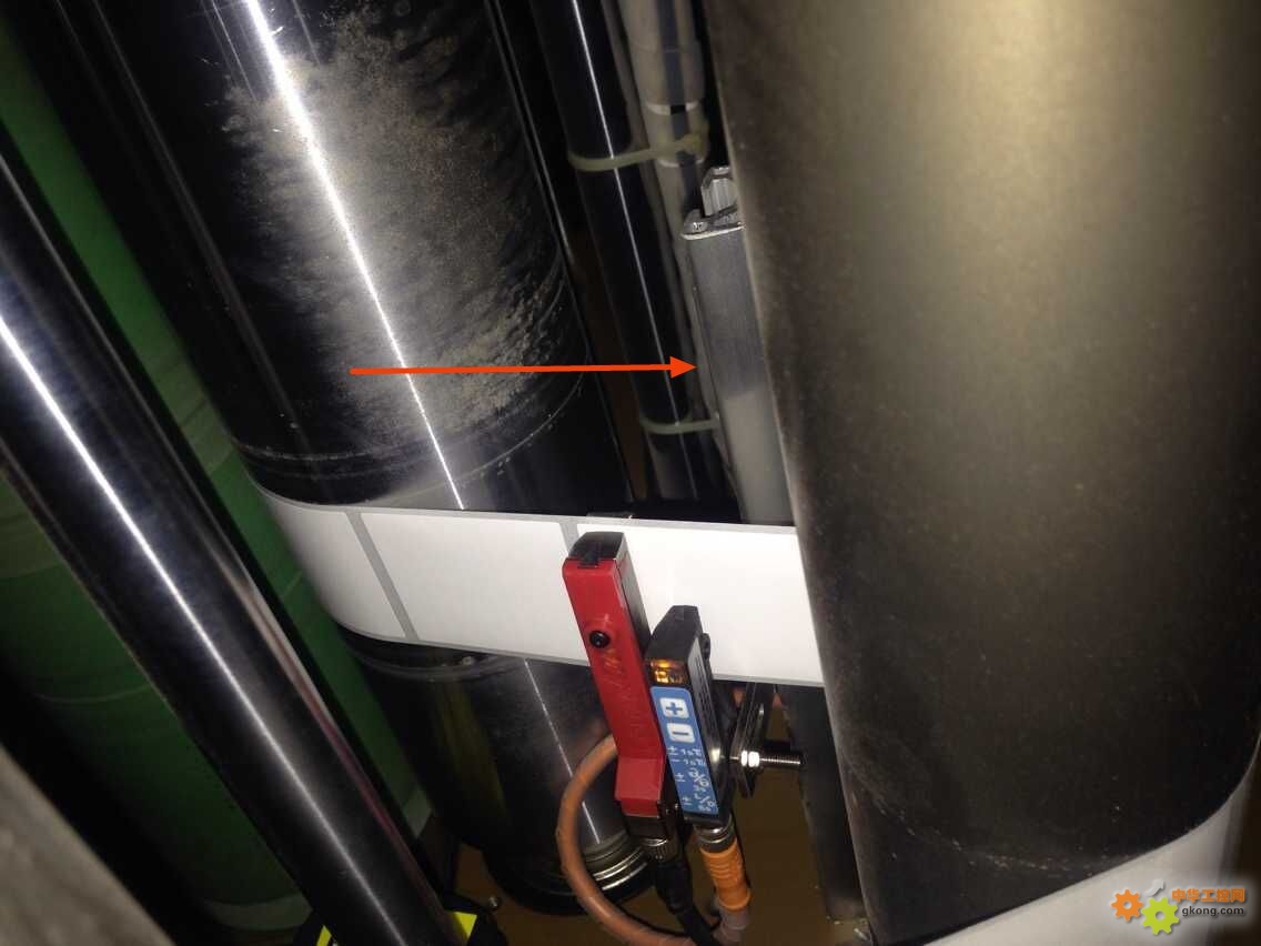

   前天客户又打电话过来了,因为前期客户一直是调机 线路和机构都没有完全弄好,好不容易花了一段时间把机器整理好了,结果接上触摸屏测试,同样的标签死活就对位不上,没办法了,又得赖上我帮他远程调试。 这台机器咱也是不计一切代价要把他弄好的,那就上呗。
  在这两天的时间里,我想尽了一切可以想到的可能性来测试(包括各个版本的程序和底层软件,咱虽然不是工程师出身,但想办法解决问题还是一把好手,而且不同版本程序解决的问题都有记录。不好意思,自夸一下表情),一直从后往前推, 到了一个非常肯定的版本时,仔细再次查找原因,每个可能引起的参数都一步一步的验证,单就差2mm的位置对不上,稍微改一点延时就全部乱掉了,因为程序是老外写的,咱只能看懂一些关键的地方。 传感器的接线方式都尝试了好几种。 就在刚才,半小时前,突然记起来后来因为要做补标功能,在启动传感器的后面紧挨着并排装了一个传感器,当时因为我没有在现场,也是给客户远程调试的,(咱也算神人,老外监控客户的电脑,我与客户视频通话,老外有指令我再转达给客户来操作,硬是通过这种方法解决了不少客户,呵呵。) 两个传感器的位置对调了, 我心理就在想会不会因为对调的这个位置正好是 这种标签调整的临界位置,于是让客户把他们的接线对调一下,偶的个妈也,奇迹出现鸟,它还真的一下就对上了。俺仰天长叹,苍天啊,大地啊,就这么3mm的差距把咱弄了两天,事情就TM 这么巧,现在怎样去改延时位置都能保持住,只是贴的位置不同而已。
  发现问题用了两天时间,解决问题就那么两秒。这就是苦逼工控人需要做的事情! 洗洗睡吧 表情

老外的传感器介绍一下,有近照,单独介绍吗?

SICK 的 WFS系列,  劳易测的 GS63系列 都可以,响应时间在 50us
