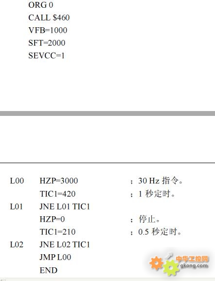

L00程序段,以30HZ频率运转1秒还好理解,可L02和L03中的JNE指令不理解了。

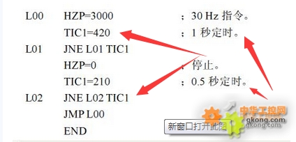

JNE指令就是不等于0则跳转:
这几句话的意思就是:
HZP赋值
TIC1赋值420:等待1秒钟,TIC1猜测为一定时器的减一寄存器
等待TIC1为零,不为零则在原地循环
如果TIC1为零,则等待1s时间到
HZP清零,
TIC1赋值210:
等待0.5秒钟
回到L00处,继续循环上述过程

非常感谢哦!以后还请多指教啊!
