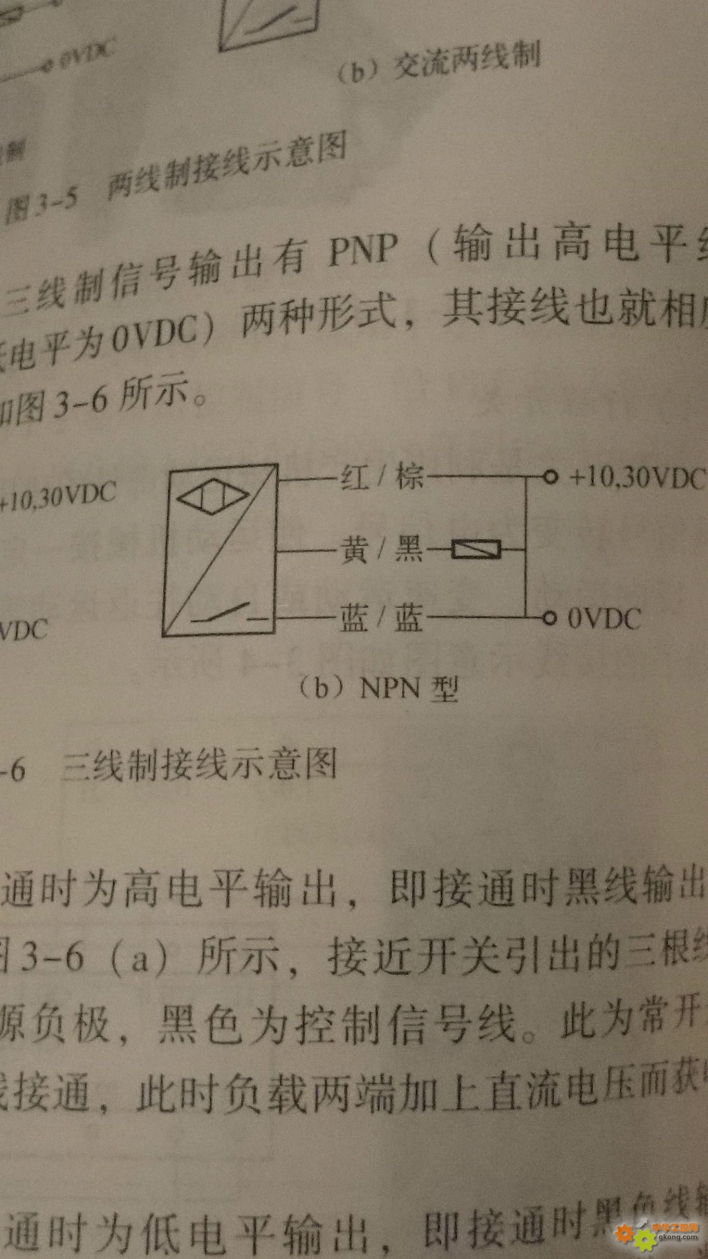

这个是不是错了???

看图。。

这是在某本教材上看到的。

呵呵;单看图的话肯定是错的;
电源的+24V居然与0V连在一起;

发表于:2015/10/15 14:18:04

图肯定错了,24和0不就短路了嘛~

一时失误,大部分还是能看出图是错的。

估计是印刷错误,可以跟作者联系确认,也可以跟出版社反馈。
NPN型的传感器,是高电平输出的,如果把上段竖线取消掉,才是正确的。
另外传感器的输出也区分常开与常闭,需要注意。

这里肯定是错了。但短接DC24V输出信号的也存在,比如smema标准信号接口。

个人认为表述为NPN输出负极,PNP输出正极更容易让人理解;虽然说NPN输出高电平,PNP输出低电平也没错,貌似更专业。
