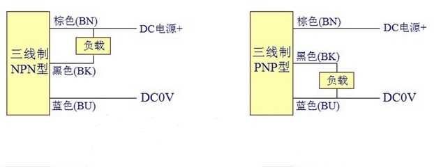

我在电工类书上不是一次发现有错的了。不同的书出现相同的错误。也可能是相互抄的。。

应该是印刷错误了。楼主还是告知一下书名吧。

图是错的,文字描述是对的。PNP输出高电平(正极)、NPN输出低电平(负极)
还有常开型(动作时接通)常闭型(动作时断开)

接近开关接线图:

以下是引用lixuefeng7272在2015/10/15 15:31:35的发言:
个人认为表述为NPN输出负极,PNP输出正极更容易让人理解;虽然说NPN输出高电平,PNP输出低电平也没错,貌似更专业。表情
我也是这么理解的

NPN输出负极,是低电平输出,PNP输出正极,是高电平有效,这样容易理解方便记忆。我觉得下面这位大师整理的挺好。
http://bbs.gkong.com/archive.aspx?id=399806
http://tieba.baidu.com/p/3224914683
以上2个链接都是那位大师帖子上的,我只是搬运工。

以下是引用wml0060在2015/10/17 9:20:09的发言:
接近开关接线图:
[此贴子已经被作者于2015/10/17 9:21:53编辑过]
这才是正确的呀
