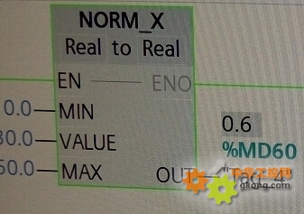

您看一下 这样对吗 不过您说的实际频率的量程我还是不太理解 现在只是想简单的测量模拟量的信号而已 我选定的norm mix和max是0.0和50.0 value是30 但是这样还是没有电流模拟量输出啊

既然程序检测已经有数据了,说明程序没问题啊。
只要接上正常的设备后,肯定会有电流输出的。
如果控制没反应,就是接线的问题,不知道楼主是要控制什么啊? 怎么接的线呢?不如把图纸发上来一起看看。

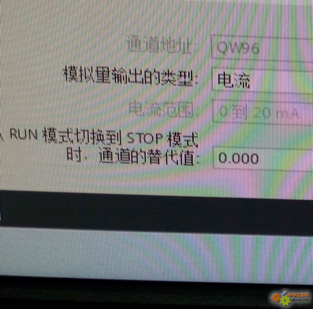

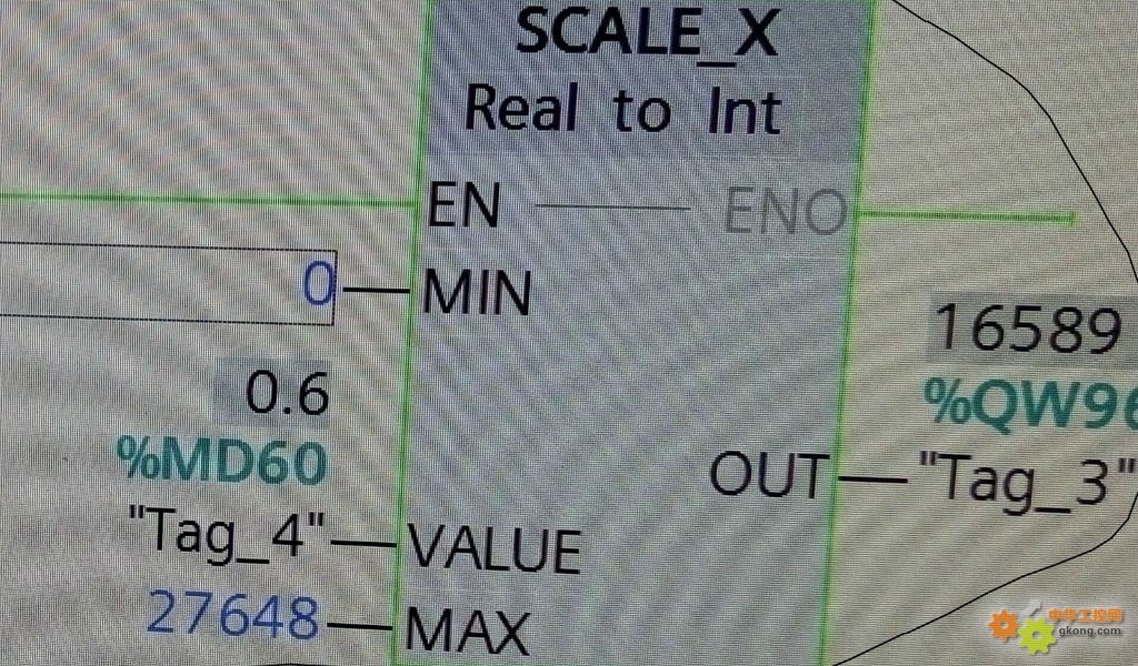

恩恩谢谢指点 我刚刚解决了电压的问题 就是用move指令 -27468~+27468 对应的是-10~10V 输出还是比较精确的 但是现在还是有一个问题 就是关于模拟量电流的问题 在模块通道组态里面将模拟量输出类型变成了电流 电流范围是0~20ma 相同的 也用move指令 但是 最大只能输入1000就到达了20MA 这样的话 不是应该输出0~+27468吗 完全不成比例啊 这时什么情况呢?

正常的项目中都是用NORM SCALE 这两个指令来做的模拟量;
而且通道设置成电流后,0-27648对应的肯定是0-20MA。这个是不会错的。
不知道楼主是否哪里弄错了。估计问题就出在,楼主是怎样测量电流输出的。

恩恩 谢谢大神 我已经搞定了 就是用move指令 可能一开始是设置输出通道的问题 现在知道了 非常感谢!
