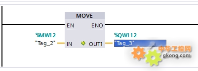

我知道西门子200 用move指令进行输出模拟量的操作  现在正在学习新的s7-1200   手里由cpu为1214c西门子1200一个  模块sm1234一个 已经进行组态连接  但是如何用模拟量模块输出电流信号 或者是电压信号呢   在1200上 是用move指令吗  还是用其他的指令  求大神指点 谢谢

直接MOVE,注意组态地址!

我就是用了一个简单的move语句  out这边是 地址是qw96    是sm1234模块的输出口 但是不知道in那边应该是什么东西

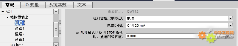

注意组态时的信号类型,通道地址!

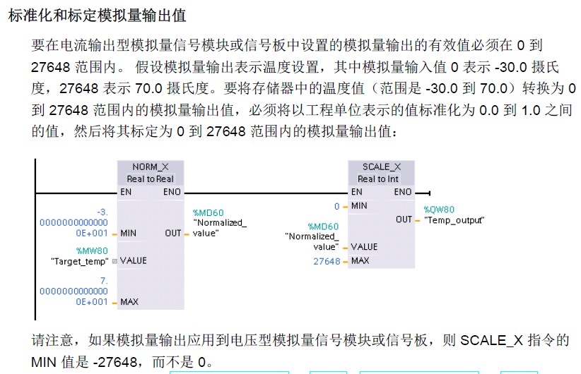

NORM中的 MIN和MAX 就是实际工程量的最小和最大值。NORM中的VALUE的值,可以通过MOVE传送。
SCALE中的MIN和MAX 就是PLC内部的最小和最大值。SCALE中的OUT就是模拟量输出地址。
组态时选择0-20MA就是说0-20MA对应0-27648;或者4-20MA就是4-20对应0-27648; 以前版本组态中没有4-20MA,只有 0-20,此时,4-20对应的就是5530-27648;

如果我选用的是模拟电压输出类型  范围是-10~10v   那么NORM中的MAX 和MAX就应该为-10 和10   相同的scale是plc内部的最大值和最小值  所以 SCALE中的MIN 和max 就应该是-27648~27648   out 那边应该是给模拟量的输出端子qw96  您看是这样吗?

NORM中的MIN 和MAX  是实际的工程量的量程啊,不是-10V到10V  电压还是电流是在模块通道组态中选择的,不是写在程序里的。
就是说 假如你的模拟量输出是控制给定的频率,实际频率的量程为-50到50,那么NORM中的MIN 和MAX 就是-50 和 50.
下面这部分没错:“相同的scale是plc内部的最大值和最小值  所以 SCALE中的MIN 和max 就应该是-27648~27648   out 那边应该是给模拟量的输出端子qw96 ”

直接输入,当然是传送-27648—27648之间的数值啊。
