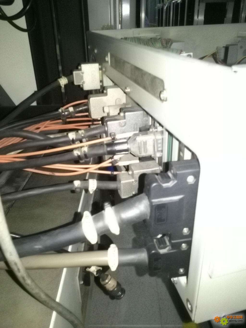

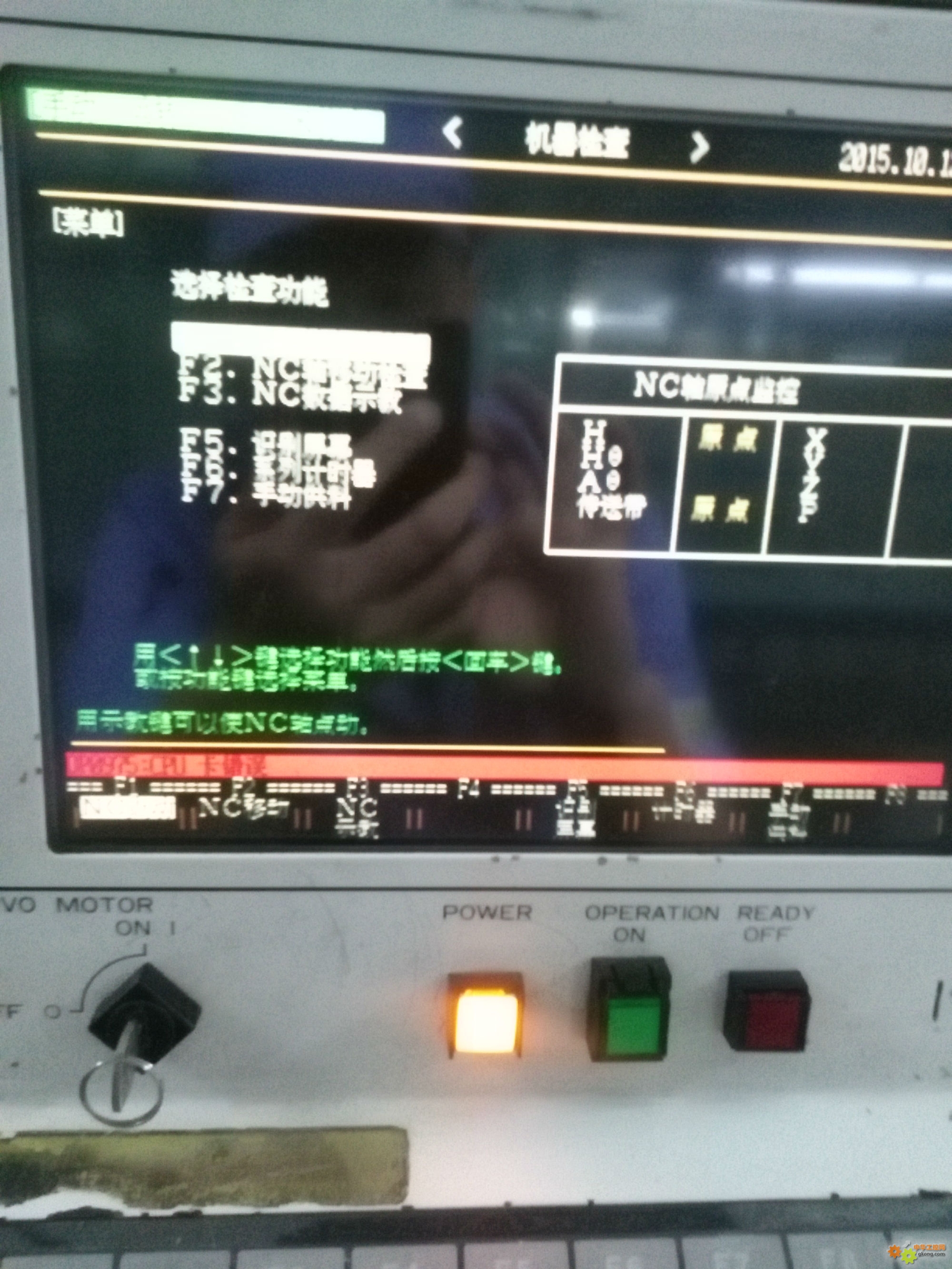

一台插件机运行中报CPU卡错误。耗费了半天时间排除了通讯线,板卡等故障。现在已经锁定是SSD硬盘损坏。到万能的某宝都找不到啊,厂商回复已停产这类配件。咨询二手设备商说可以找到,硬盘,做系统,装程序调机报价差不多小一万。各位有什么好的建议。

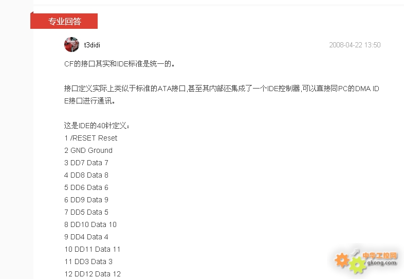

到某宝上寻找1G的CF卡就得了。

几块板卡加主板价值数十万才能更换下来,你建议我换PC。高见表情

其实就是一台工控机,不懂是什么系统?是微软的视窗操作系统吗?还是DOS系统,或者是定制的嵌入式系统?

dos系统。进口设备,人家十多年前就配置SSD硬盘做系统盘。机型现在淘汰了。这玩意是真不好找?寄希望有旧设备拆机件。

制作操作系统不是简单的拷贝与粘贴的,需要重新安装操作系统,不过要是有一样的完好的设备,可能好弄一点。
就算能够购买到替代原SSD固态硬盘的零部件,制作系统和重新调试也是一件麻烦事,首先联系原设备制造商,如果因为成本的原因,在再寻找市面上的第三方维修部尝试低成本维修吧。

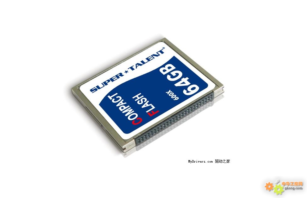

以下是引用lixuefeng72722015/10/13 17:48:36的发言:
这个不知道是不是你要的64m ssd
