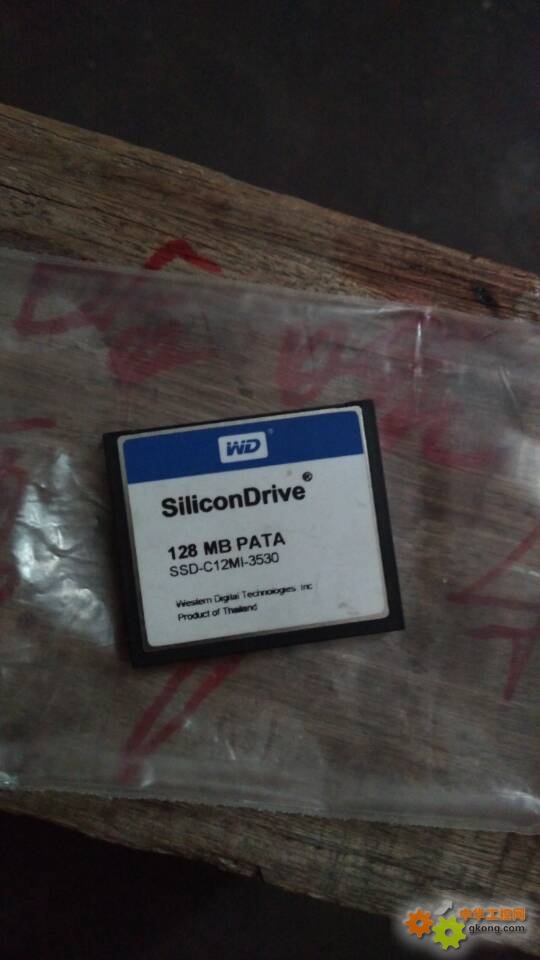

回复 #9楼 mandriva
是这个吗,在三菱触摸屏上拆的

#12楼
找电子硬盘。直接插到ide口上就行了。2G的也不贵。

#13楼
就是找个CF卡再弄个转接头就行了。。

#14楼
修好了,硬盘只是不好买,不值钱。原厂光硬盘报价7K多。找了个行业单干户。2K所有问题解决。

#16楼
市场上还有串/并和并/串线,买时问清楚即可。

#19楼
这个其实就是系统主板识别的问题,其实只要你的盘不大于10G就可以,不过系统在识别时候就算你的盘是大的也只能识别到1G,你是一下先格式化就可以,格式化后基本可以用,估计你的系统装机时间在95年到2000年的时间
