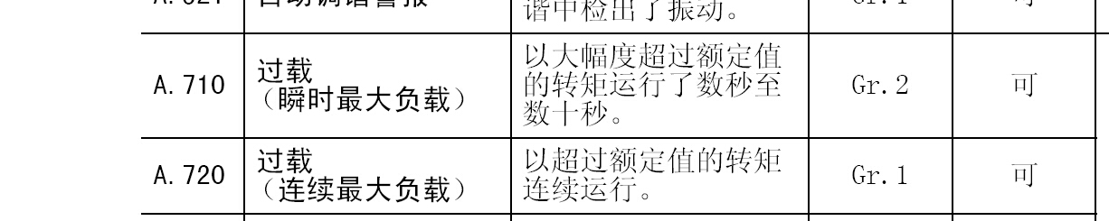

安川SGDV伺服驱动器 报警代码:720 代表什么意思啊?
有说明书的帮忙发一份给我 万分感谢!

ZCMY 版主
文章数:47955
年度积分:1046
历史总积分:87839
注册时间:2004/3/16
发表于:2015/10/13 10:28:28
621
依依咪下
文章数:27
历史总积分:621
注册时间:2015/1/7
发表于:2015/10/13 14:43:10
过负载

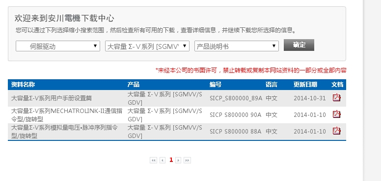

87839
ZCMY 版主
文章数:47955
年度积分:1046
历史总积分:87839
注册时间:2004/3/16
发表于:2015/10/14 12:51:16
[size=4]
难不成你上的是安川的山寨网?[/size]
1034
316248032
文章数:48
历史总积分:1034
注册时间:2010/9/11
发表于:2015/10/16 17:28:23
回复 #6楼 ZCMY
去下载过了   说明书里面没有报警代码的   报警都不知道代表的是什么?
你说的哪款说明书有报警说明呢?麻烦提供一下  谢谢!
