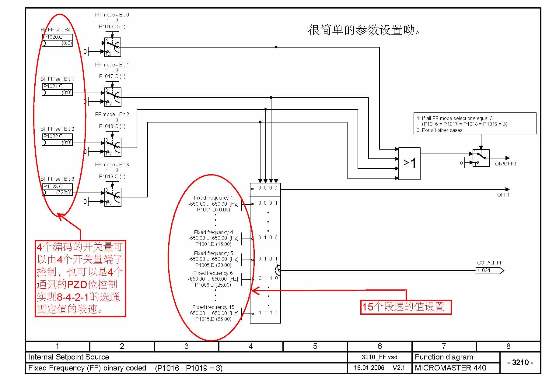

MM440如何实现多段速和模拟量给定自动切换,参数设置。谢谢。

多段速?是多少段速呢?最多可以控制15段速,利用8-4-2-1的编码实现。

多段速需要使用继电器的触点进行接通,当使用段速的时候,继电器触点断开模拟电位器的接线,当使用模拟电位器的时候,继电器的触点又要断开段速继电器。
也就是使用继电器的触点进行两种调速方案的互锁。
以功能图为例,参数设置是很简单的事。

您好 设备是机械手 有三个按钮 一个前进快速按钮频率源由预设频率 一个慢速频率源由预设频率 一个随行按钮频率源由0-10V给定 这些功能都要实现。P1000和其他参数怎么满足这些要求。

这三种控制的转换是不是需要电机停止运行状态转换呢?如果是,就非常好办了;如果需要运行中转换,需要外部的通讯支持。主要是,模拟量与数字量作为给定转换,需要离线操作切换,在线转换,做不到。

哦,刚看了一下MM440的手册,我说的还不对,楼主这个需求没有任何问题。
第一,开关量输入用5个端子,其中启动停止一个;OFF2安全停车一个,故障复位一个;两个固定值设置用两个端子;
第二,0-10V模拟量输入用一个模拟量输入端子;
第三,P0700 = 2;P1000 = 2;
第四,参数设置这些端子和两段速的固定值。
ok了。

快慢速的频率设定,可以使用变频器的段速输出控制端子接点进行控制,即使是在运行的过程中不能停机需要立马切换频率来运行。
“随行频率”由模拟电位器指定,我没有试过不停机,用继电器的触点接通模拟电位器的时候,变频器的输出将会是什么样子,我只做过变频器运行中,通过切换段速控制端子来达到变频器的快速与慢速运行的切换。
