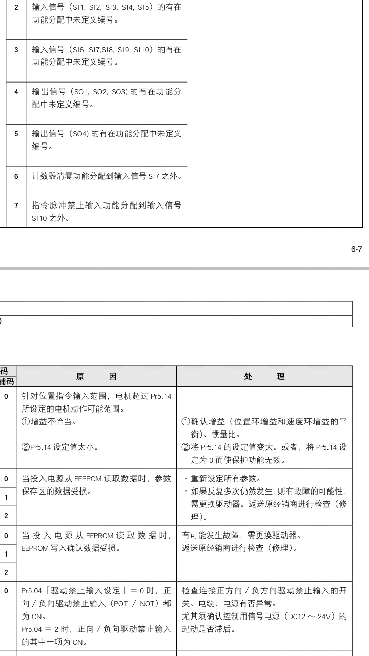

发表于:2015/10/12 20:10:02
电机可动范围设定错误
20015
fuhuafeng72
文章数:5629
年度积分:257
历史总积分:20015
注册时间:2011/11/21
2014逛工博
发表于:2015/10/12 20:11:53
自己看
903
借船出海
文章数:76
历史总积分:903
注册时间:2015/10/11
发表于:2015/10/14 7:55:32
更换电机后正常
