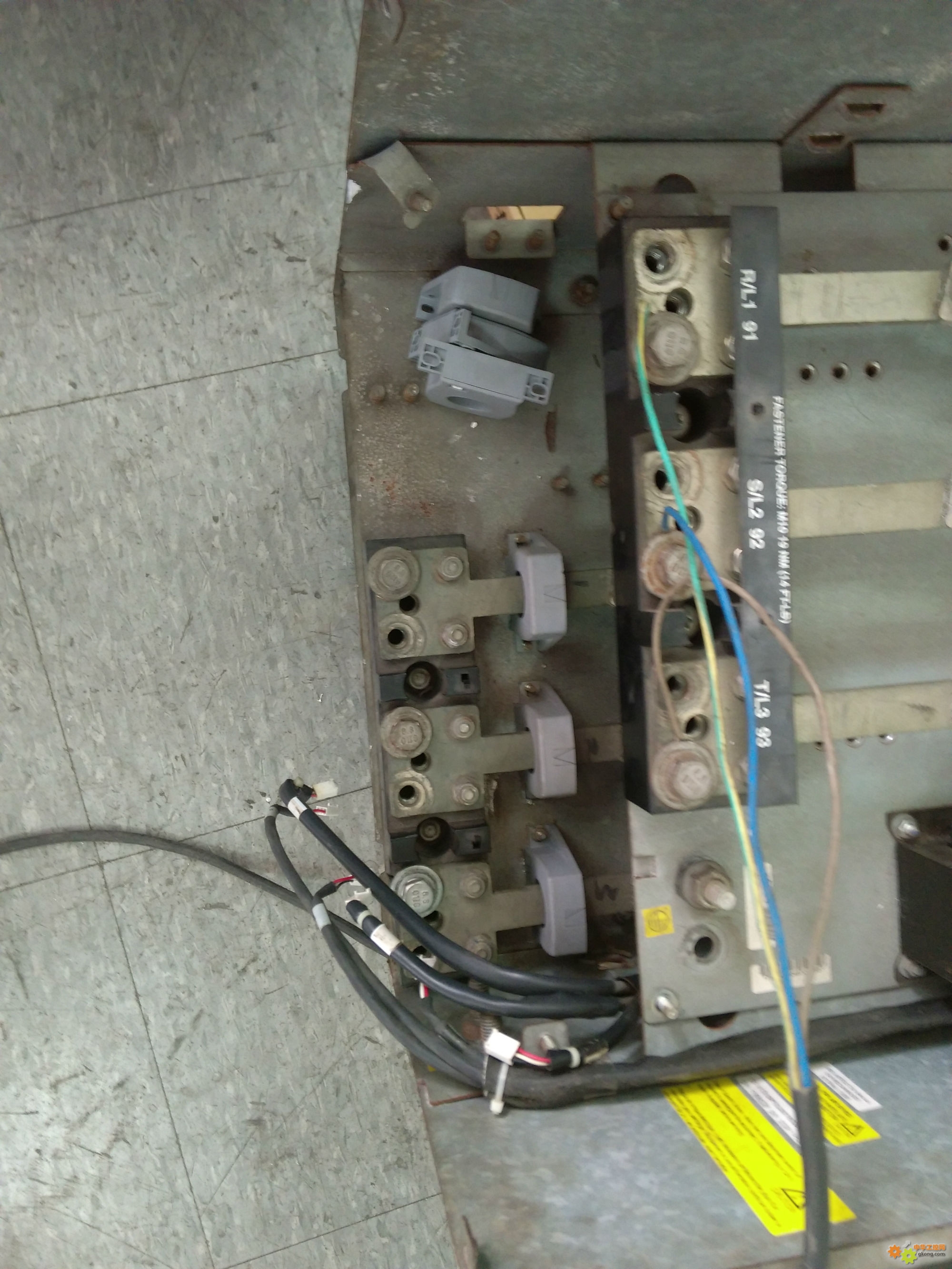

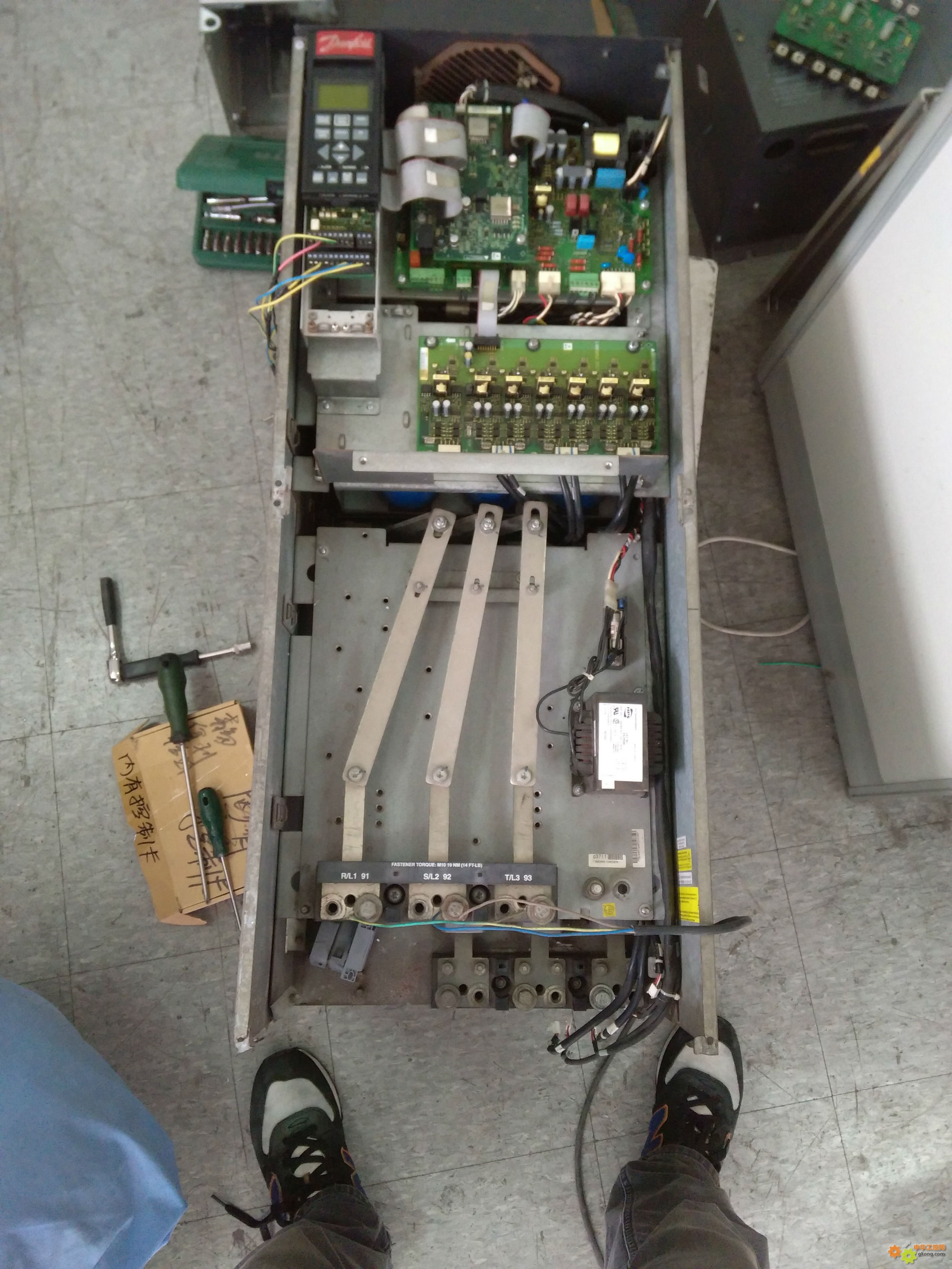

我这有一台丹佛斯的机器,来的时候静态检测他的可控硅坏了一个,预充电板坏了,其他的主板啊,控制卡啊,模块啊都是好的,现在东西都换完后上电空运行正常,三相输出电压平衡,但是一带电机,电机就开始抖动运行,就像缺相一样,并且输出电流有两路上不去,拿钳形表测了两回,还是一样的结果。但是现在问题来了,我把霍尔检测线拔掉,电机运转就正常了,电流也正常了,这是怎么回事???(霍尔也是新的,检测线也校过,主板也拿另一台好机器上的,驱动板也换了,还是一个结果,只要插上霍尔就不行)

丹佛斯VLT5000系列的

发表于:2015/10/9 12:14:11
霍尔的相序没错吧

发表于:2015/10/9 13:12:29
带小电机行不行?

回复 #3楼 shz.wsb
小电机也不行,运行也是那样

发表于:2015/10/9 16:01:06
回复 #2楼 kazefsh
大功率的丹佛斯变频器霍尔大部分都是没有相序的

发表于:2015/10/9 17:21:05
电流检测回路有问题吧

发表于:2015/10/9 17:30:14
U,V,W,的驱动顺序没有搞错吧

发表于:2015/10/9 18:59:21
回复 #7楼 275645778
这个不会错的,它驱动在一块单独的板子上,并且各路都做了标记

发表于:2015/10/9 19:01:22
回复 #6楼 jjf-810
我一开始也是这么认为的,但是我又换了块主板和IO卡,还是一个样,控制卡也换了,就是不行,拔掉霍尔就没事,见了鬼了
