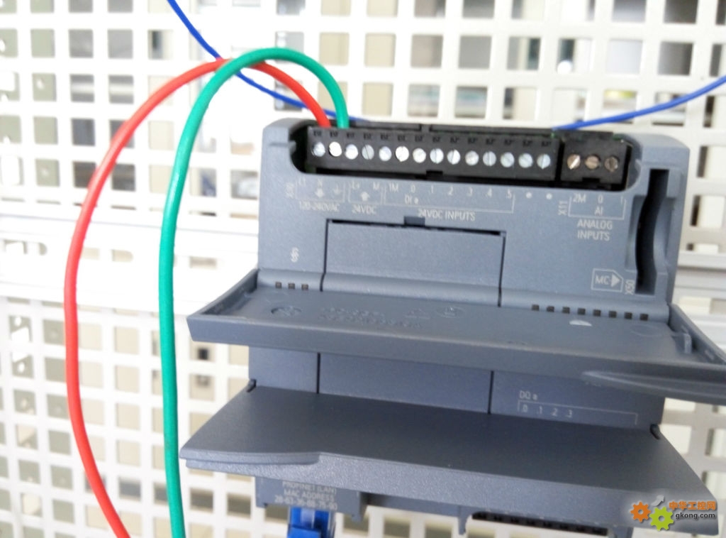

请大家看图 1200 左上两个线 一条红一条绿的是220v供电的 请问大神 第三端子是L+和第四个端子M+是不是应该接24V直流电源 我的1200在线模拟的时候 i0.0 i0.1 i0.2 这种不能修改为1 但是m0.0 m0.1 m0.2 可以 是不是也和没有接24V直流电源有关系 求解 求解 谢谢 !!!

呵呵;那是DC24V输出,不是让你输入的;

为什么 在1200中 我在线模拟的时候 i0.0 这种就不能修改成1 m0.0 就可以呢 原来用200的时候也没有发生过这种问题啊

输入I,输出Q,这是固定的,M为内部继电器;
输入信号要接DC24V才会亮,你可以把DC24V输出电源的M接到输入公共端1M上,此时L+如果接到I0.0,对应的输入指示灯亮,说明有信号输入;

看到箭头了吗,是往外的,表示输出电源24VDC

我记得,任何品牌的PLC控制器,均无法在电脑上强制修改输入端口的状态吧,比如三菱PLC的X输入端口,西门子PLC的I输入端口。

编程软件上可以使用强制功能来强制输入输出状态,不过部分国产PLC没有这种功能,如汇川。

西门子PLC面板上是否有“Force”(强制)指示灯;有的话就支持的。

哦哦 这样啊 不过在在线监控下为什么不能把i0.0 i0.1 修改为1那 这个是什么原因啊

你说的修改为1是置为1的意思还是要显示1,要显示1在符号注释改,要置位1 不行吧,在仿真时才可以
