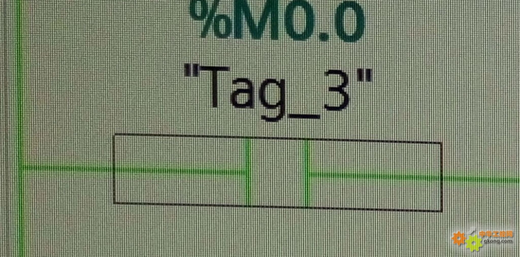

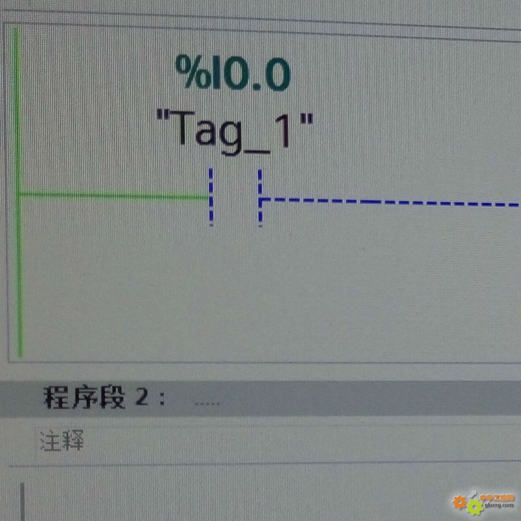

我上个图 您就应该会理解了
i0.0就不能修改成1 也就是不能够接通 蓝色不能成为绿色 换成了m0.0就能够修改成1 直接变成绿色 这是怎么回事啊

楼主 向上的箭头表示输出24V哦,但是电流还小,一般就是供给你个简单的传感器用的。
I 点是不可以通过内部修改 0 或 1的, Q输出点可以模拟强制。
正如Z版所说的。

#12楼
回复 #6楼 fujifa
恩 我就是想强制 i0.0 但是没有效果 这时怎么回事那?不过西门子200就可以啊 是1200 不支持这个吗 ?

如果真实的链接PLC硬件,打开编程软件能够强制修改输入端口I0.X的状态,那么传感器真实的输入信号不是就被覆盖或者篡改了吗?这个在实际设备生产的时候应当是相当危险的呀,比如强制篡改现场急停按钮按下的时候的输入为1或者为0的状态。
如果说只是纯软件仿真,没有链接真实的硬件,那倒是说的过去。

#14楼
回复 #13楼 cfg168
恩恩 没有连接硬件 只是自己学习 不知道为什么 就是 i0.0 这种强制不了

#15楼
回复 #11楼 osp321
那就是在1200中 i0.0 这种不可以进行强制吗?? 200 好像可以呢

I和Q是属于过程影像。必须要有实际的输入输出。M是属于中间寄存器 两者是不一样的
