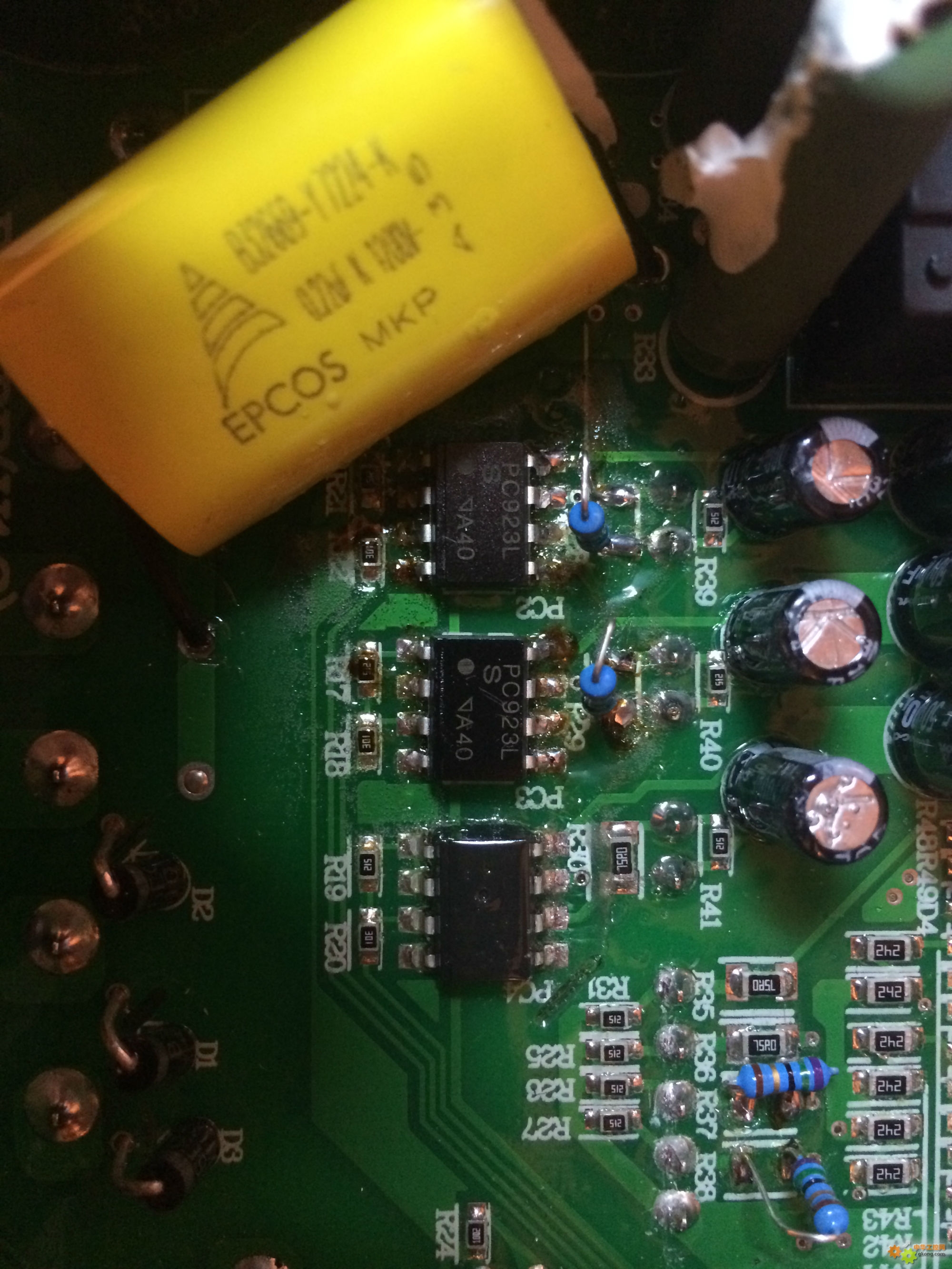

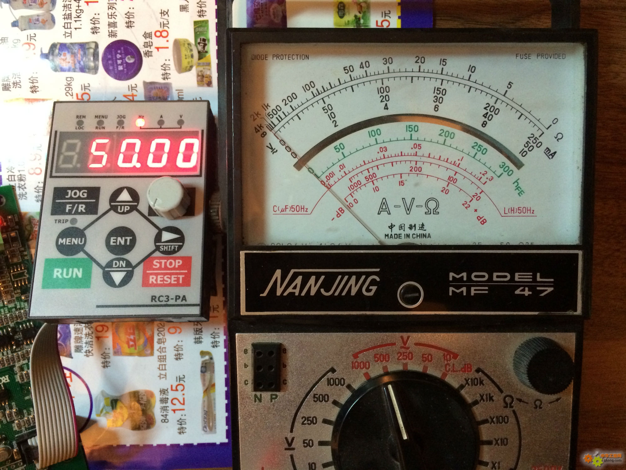

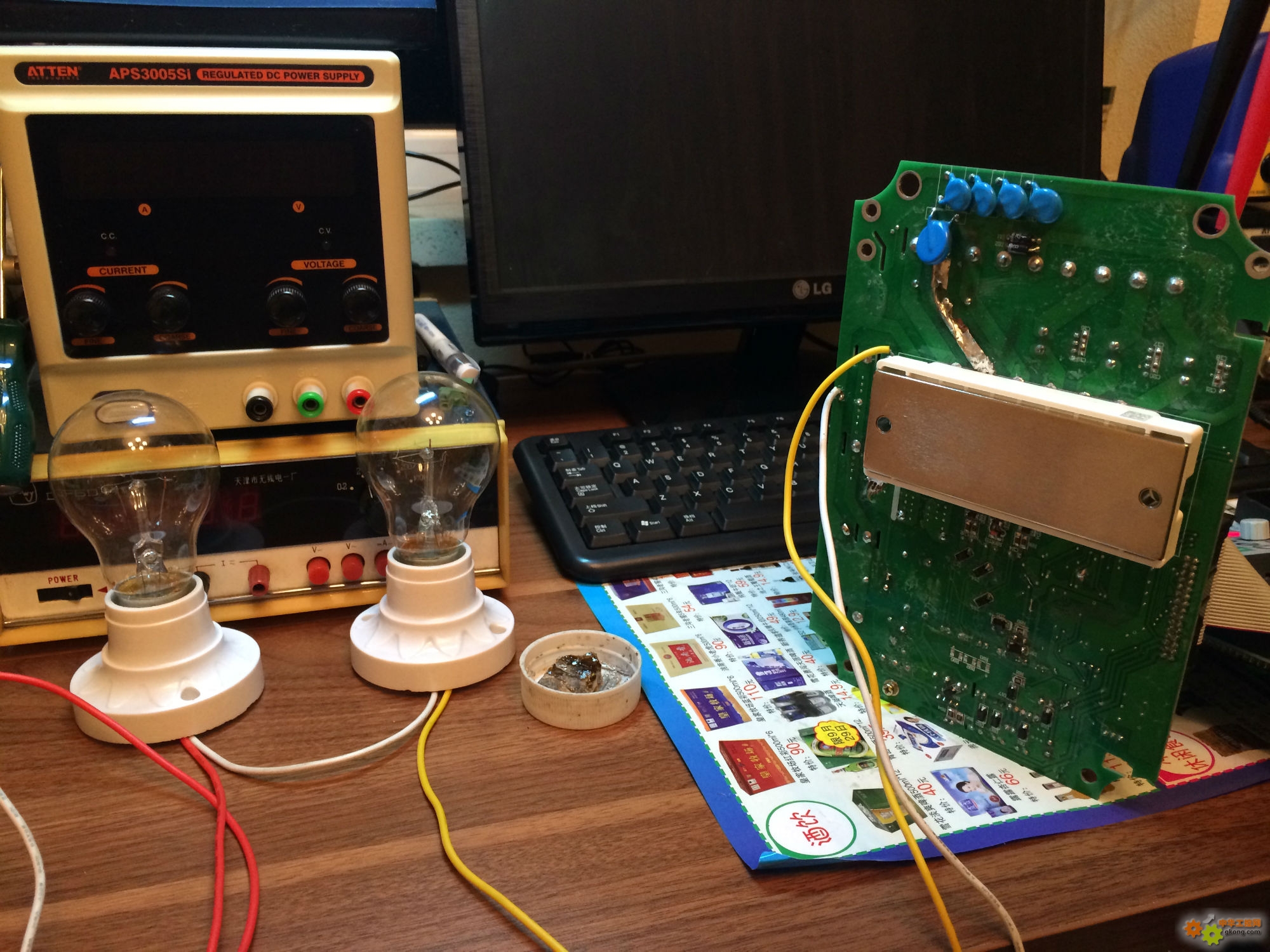

(本人煤矿电工一名)买了咸老师的4本维修变频器的书籍,自学变频器维修。历经半月时间终于有了一点成果。
到手时模块炸了。拆掉模块。上电后整机无显示。开关电源有,塔塔声。根据咸老师图书上讲是电源二次有短路现象。依次断开二次回路。发现是驱动电源回路故障。细查后是驱动芯片损坏。开关电源过流保护
更换了两片929
更换了两片923

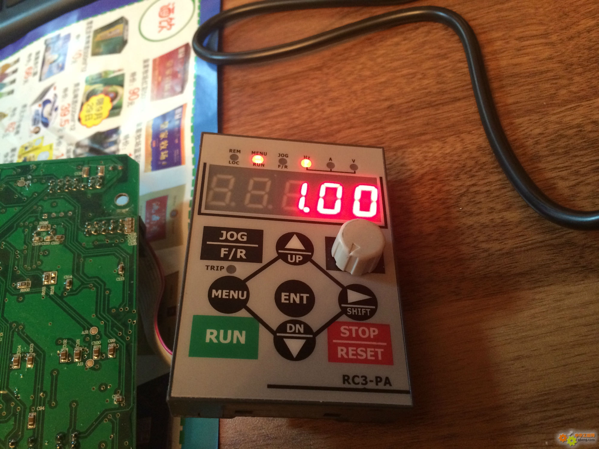

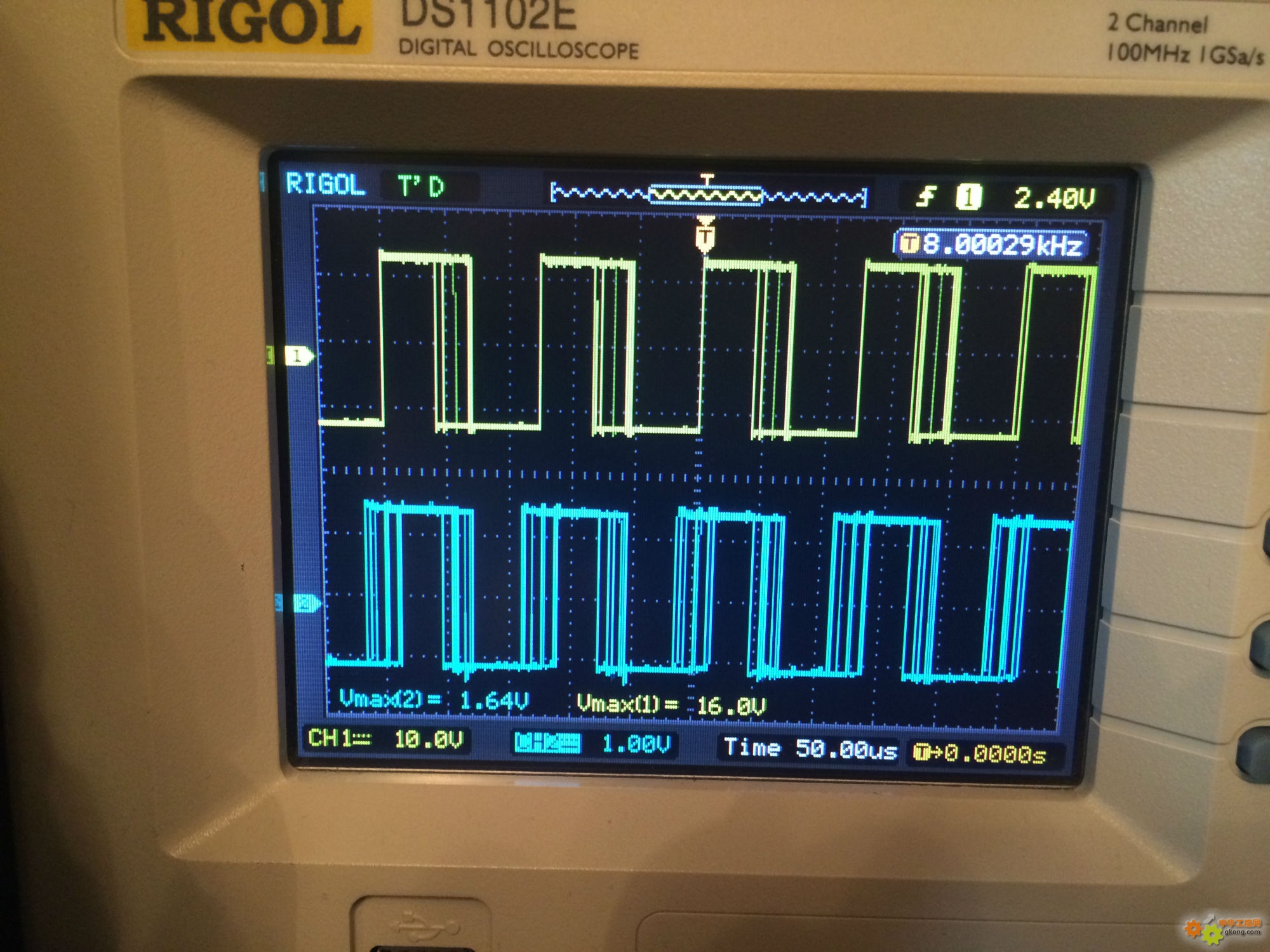

停止时驱动输出电压是DC-10V 启动后驱动输出电压DC4V AC13-16V。与咸老师的书讲的一样

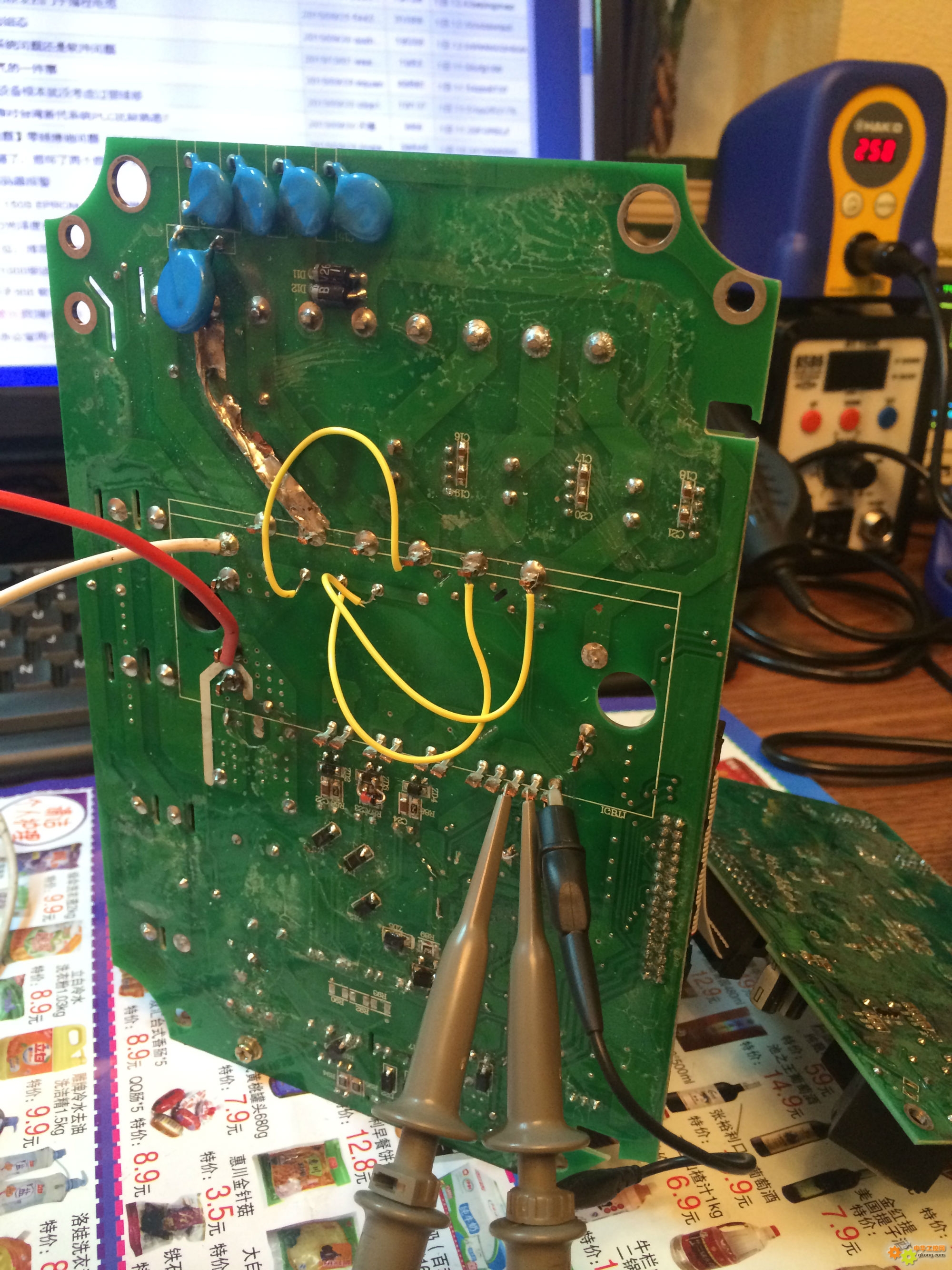

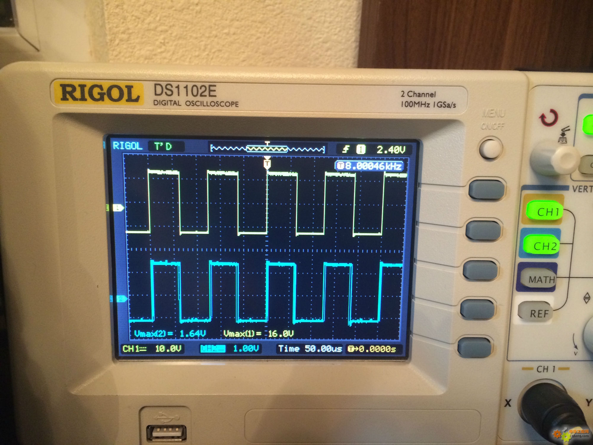

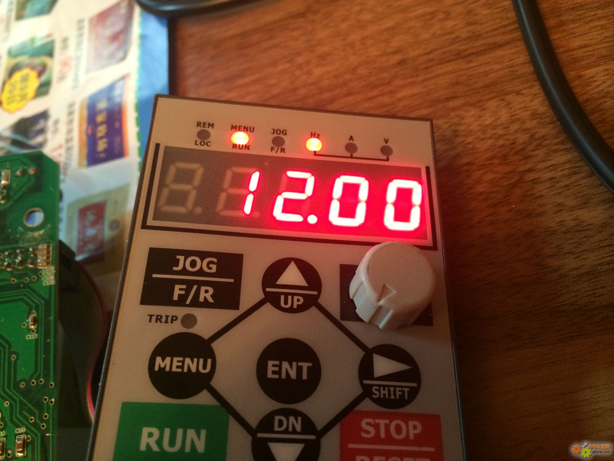

用示波器测得波形。在这里有个问题请教高手,为什么频率超过10HZ是示波器测得波形不稳如上图

频率高了以后 示波器抓不住频 或抓不稳了  我猜的 高手别喷

驱动波形是被调制的,频率越高调制效应越强。

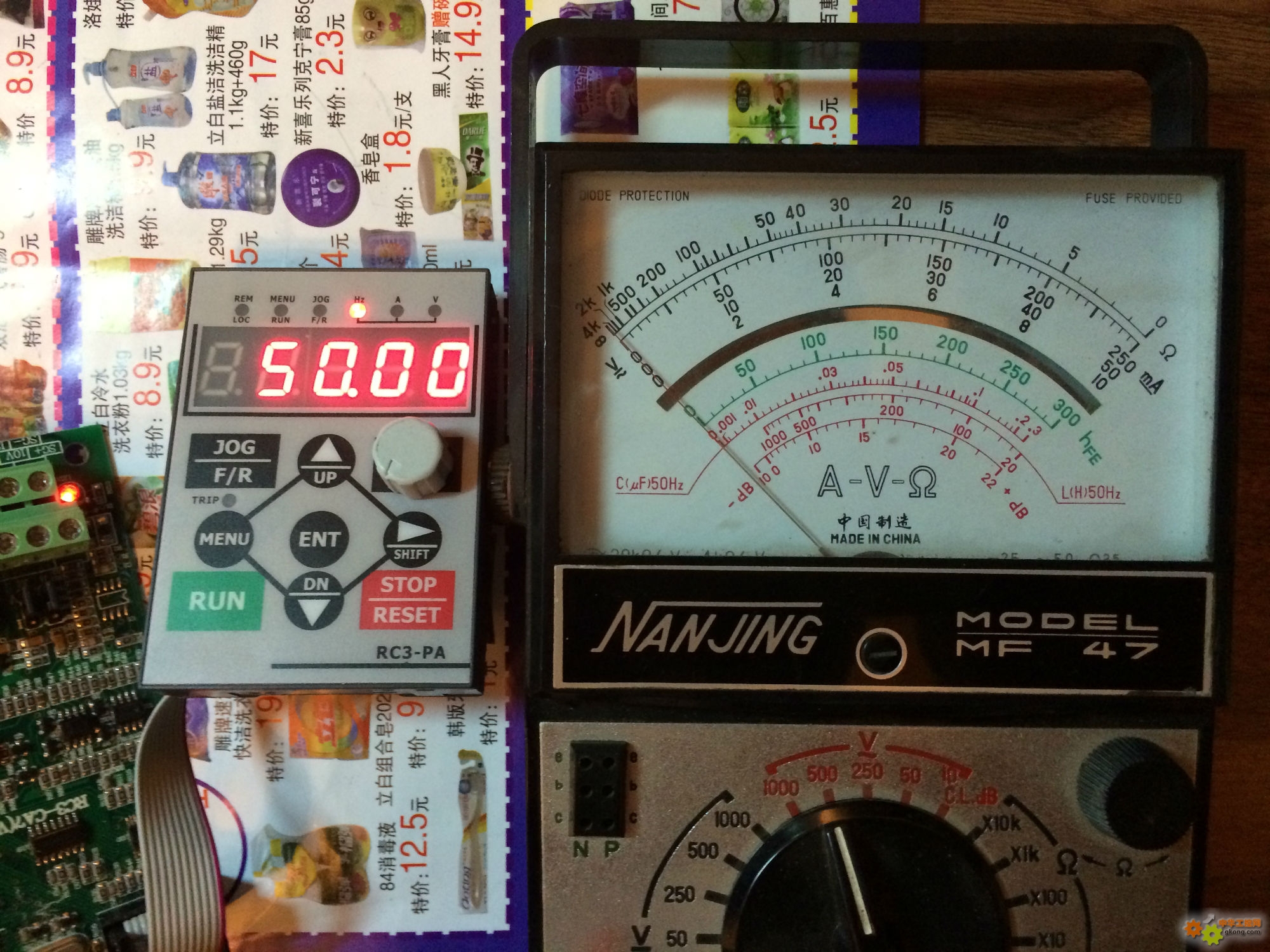

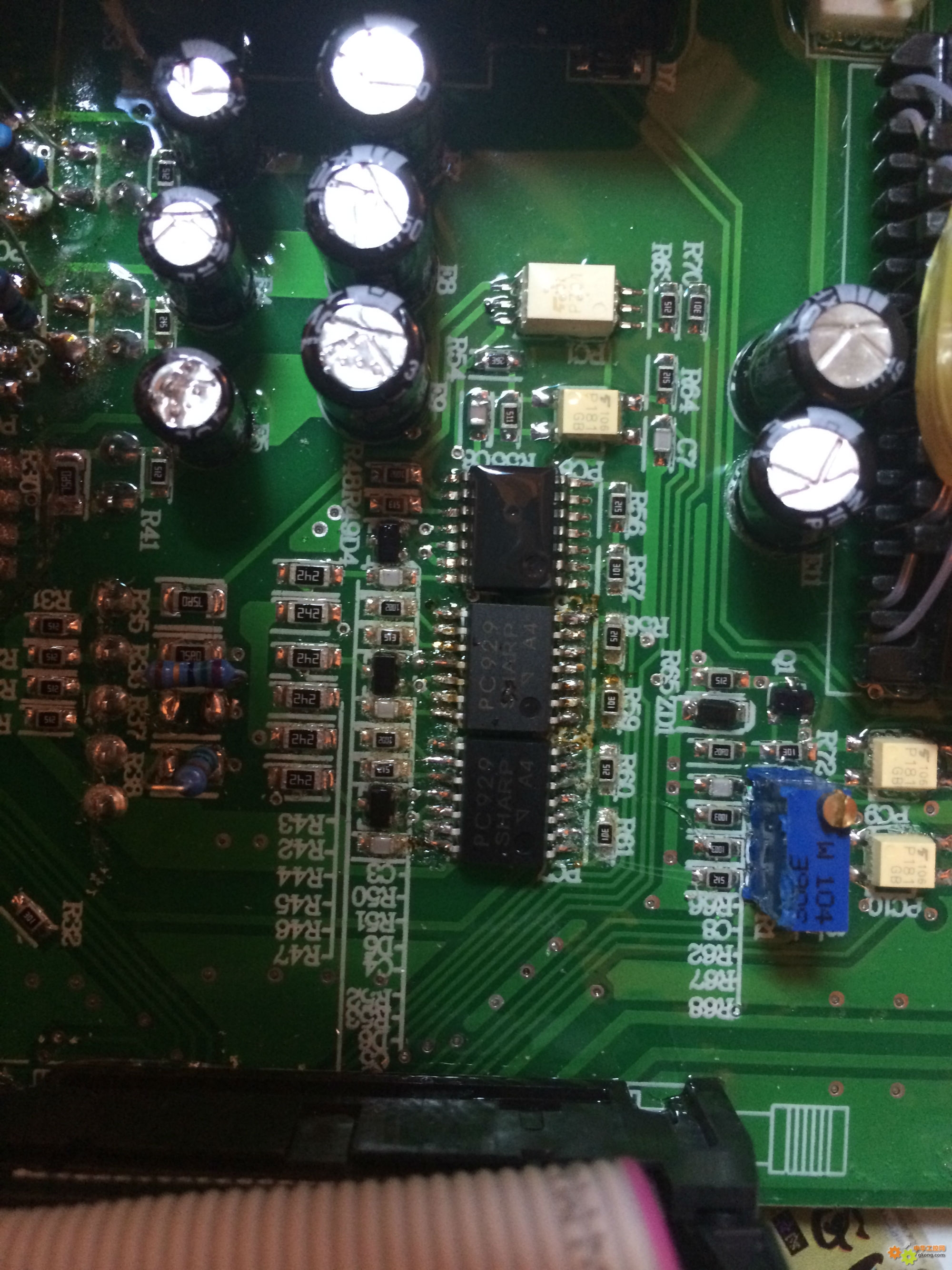

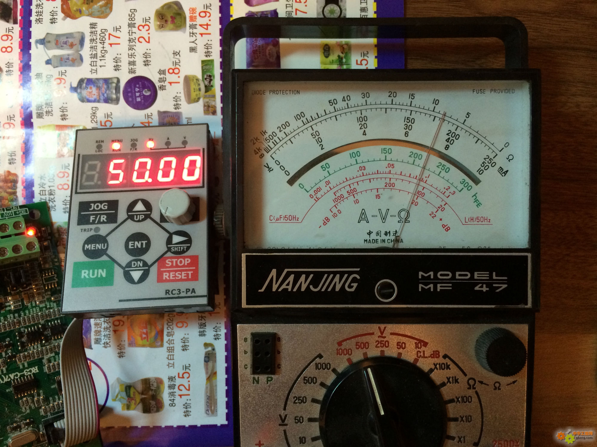

变频器已维修好

带一定的负载,测试电压电流是否平衡
