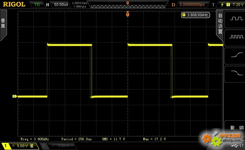

#46楼
示波器那样,是因为你的示波器采样和刷新率不够高,而且也不是DPO效果的。“错乱”的那部分是PWM调制波叠加的效果。
你看看我的DS2202A 会好很多
