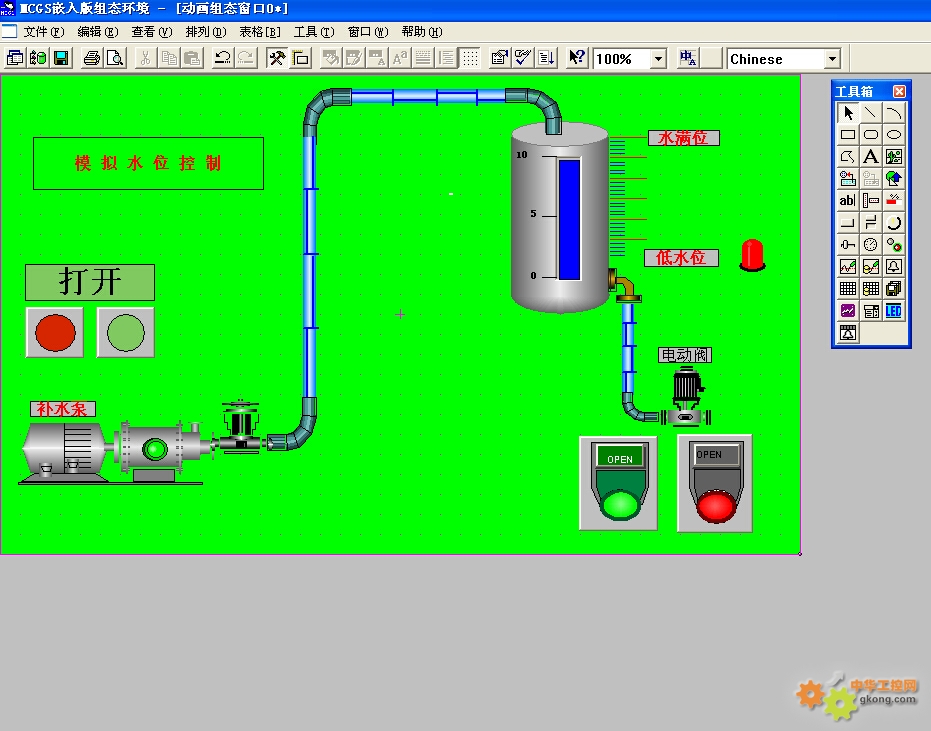

我在电脑上学着画了个图。。网上淘的屏也快回来了。。现在手里有西门子S7-200的PLC。。要是把这个图下到屏里然后连接PLC的话我这个图里的连接变量什么的该怎么设?才能和PLC连接实现控制。。请教大家指点一下。。谢谢了。。

这个可以在设备组态中完成 相应的变量地址对应通道地址即可

mcgs画面做完了,变量定义了,那么需要到设备里组态,选择相连的设备,连接通道变量。

搞清楚plc的地址就明白了

我看资料上是在电脑上先组态后下到触屏里的。。是这样吗?

先做串口父定义通讯。在做内部变量,链接内部变量
是的,屏本身不能自我组态,需要计算机组态,然后下载。
